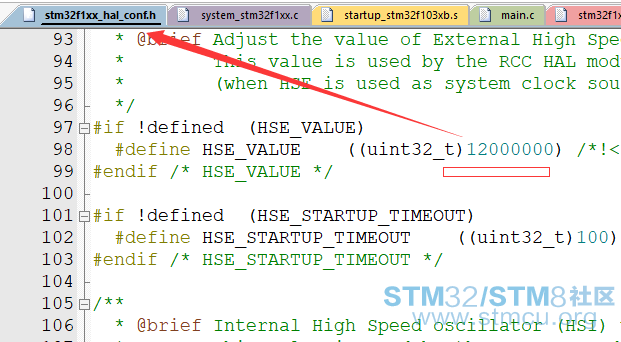

前几天做了串口收发实验,今天换了个板子继续操作,结果。。。。不能重现当天的效果!
串口打印的是乱码!

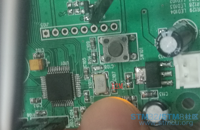

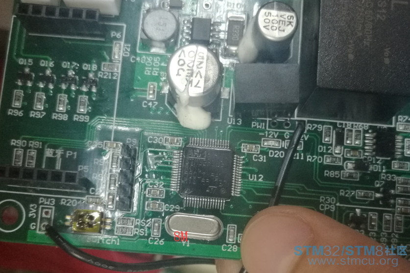

找了找,原来当天的板子是普普通通的8M晶振的
,今天的这个突然搞成12M晶振了!
怎么办?跟串口的115200--N--8--1乱码是两码事,找:HSE_VALUE这个常量
HAL库默认是8M的 改成12M就好了。如图。
1HSI_VALUE这个不用看,一般都是用的HSE

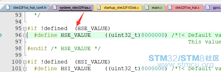

2其实还有别的地方也有这个变量,貌似不用改。因为在上面的地方已经定义了,而且是先定义的。
