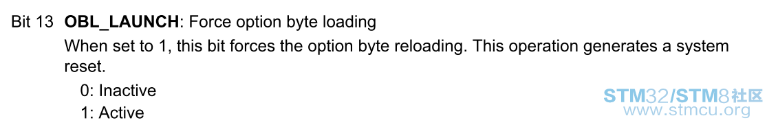

求教下Option Byte写完后FLash操作的问题
我单独一个读保护设置,没有问题,
单独一个FLASH操作也没有问题.(擦除,写入)
但是结合在一起就有问题.
具体表现为:
读保护设置后,FLASH的写入都失败(包括擦除命令),确定写保护没有开启.
谢谢
