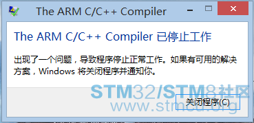

用STM32CubeMX建立了工程项目,打开就是好几个这个警告,真是不知道是什么问题,跪求各位老铁。

看这情况,估计是系统有哪个运行库找不到了,建议重新安装环境

可能是Java坏了,重装一下Java看看

打开都不能打开的话,重装吧...

你的keil版本是哪个版本的?看看是不是版本用的太高了,导致编译器有问题

你的keil是什么版本,keil4还是keil5?
在keil5 5.24版本以上一切没有问题。
先打开keil,看能不能打开,如果不能打开的话,你的环境坏了。如果能打开keil,但是打不开工程的话,版本太低。

这个是编译器崩溃了,重装一遍最新版的试试看?我的感觉是 Windows 更新破坏了某些编译器依赖的 DLL 文件,导致程序崩溃。

重装,重新设置,或者换个版本尝试,参考下使用STM32CubeMX创建STM32F407工程等帖子
