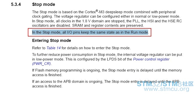

回答时间:2018-4-8 23:54:59
a0a.1 32b0c
In the Stop mode, all I/O pins keep the same state as in the Run mode. 停机模式,有这条基本就能搞定。
STM32F103,多数管脚在上电复位后处于模拟输入或IO浮空输入状态。
要让外部知道STM32处于停机模式,需要用两个IO口,让STM32在正常运行时一个管脚输出一个周期脉冲,比如闪灯灯,(暂定管脚PA1);另一个管脚外部接个下拉电阻,正常工作时输出1,上电后没程序时状态为0,(暂定管脚PA0)。
当STM32在运行时,PA0输出为1,管脚状态为1,当上电没运行的时候管脚状态为0。
运行时,PA1输出周期的脉冲信号,不运行时处于1或0的一个固定状态。
当判断PA0为1,并且PA1没有周期反转脉冲信号时,则认为此STM32进入了停机模式。

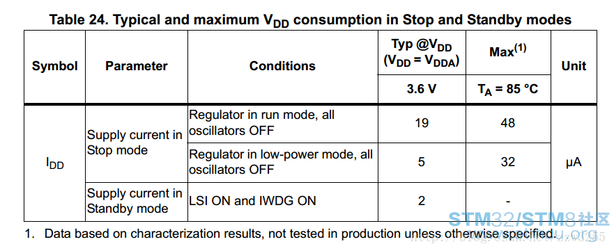

STM1024
回答时间:2018-4-9 14:35:59
a4a.1 32b0c
1.睡眠模式,( CM3 内核停止,外设仍然运行)此功耗是最高的。
2.停止模式,(所有时钟都停止)此功耗较低,典型大概在20uA左右。
3.待机模式,( 1.8V 内核电源关闭)此功耗最低,典型大概在2uA左右。
对于1,有很多种方法保证不管是人眼睛看还是其他硬件可检测到处于睡眠模式;
对于2,3,看下图:
StandBy Mode下LSI和IDWG是在工作的,可以区分是处于Stop Mode还是StandBy Mode
