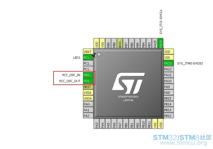

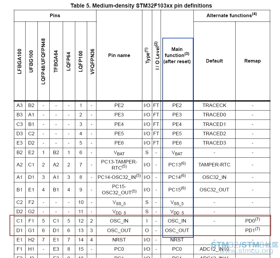

__HAL_RCC_GPIOD_CLK_ENABLE();
这条不用理会,不需要开时钟。
有可能是用了外部时钟,在STM32CubeMX下PD0、PD1管脚变绿了,它自作聪明给你开启GPIOD时钟的。

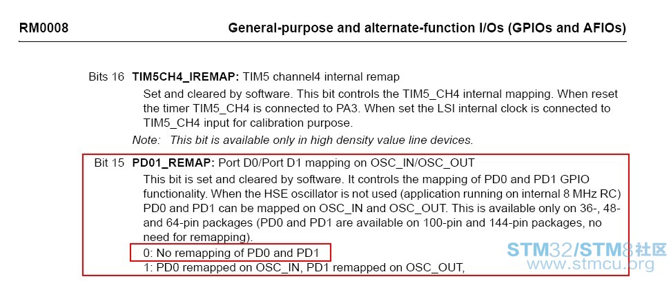

实际上这两个管脚主功能是OSC_IN、OSC_OUT。什么是主功能,就是人家本身就是作为时钟功能用的,跟GPIO没半毛钱关系。只是由于管脚少,留了一手,在外部时钟功能不用的情况,这两个管脚可以用作PD0、PD1。

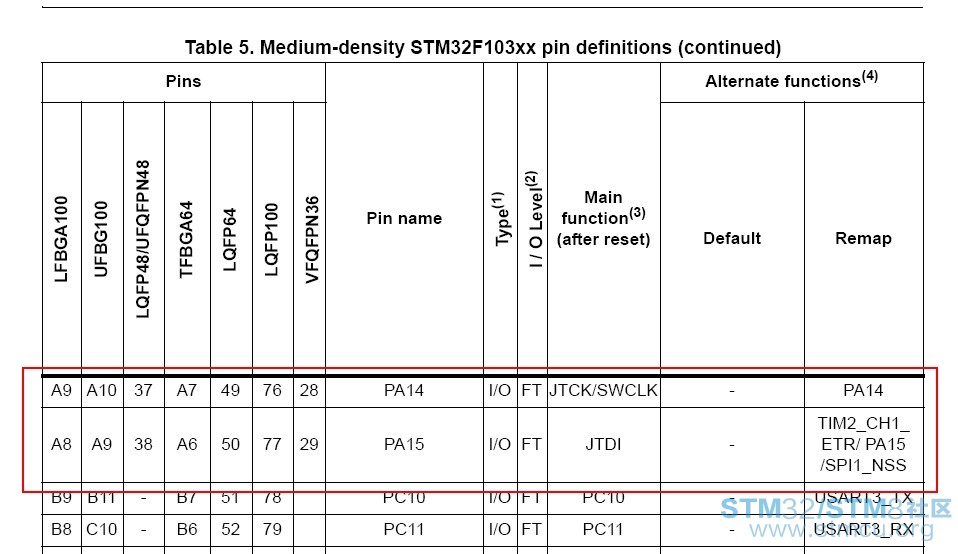

跟JTAG口是一个道理,JTAG口的管脚也可以用作GPIO,但主功能是JTAG,JTAG连接的时候,没有人会认为开启了GPIO的时钟吧。
