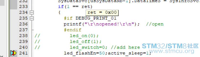

在调试板子时,遇到的现象。
if语句判断,并不成立。ret的值是0,但是if(1==ret)语句却可以执行。这是什么情况。大家有碰到过的吗。指教一下

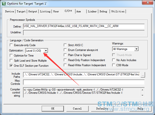

不吃肉的羊
回答时间:2018-4-2 17:24:17
a0a.1 32b0c
file:///C:\Users\CJ\AppData\Roaming\Tencent\Users\2839084093\TIM\WinTemp\RichOle\OAW@659P72I07P04D}VJ73X.png
这里选为0.就不会进去了
