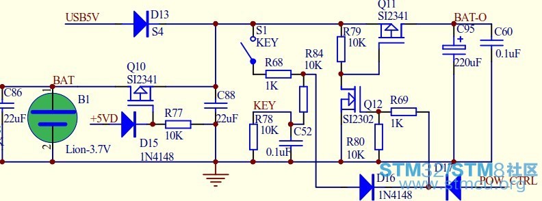

这个电路,我真的没见过,一个锂电充电嘛,可是Q10这样是什么情况,电能送出去,还是这是给锂电充电的
可是也不对呀,真是见的但少了,这个真是不理解,

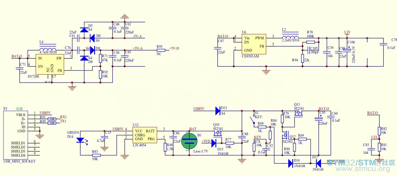

这呢,这个资料,你们没看过嘛,我不理解的是,锂电怎么供电的,真是不理解,Q10我感觉就是反了,能不能确定一下,是我看不明白,还是真的反了,

首先左边不知道还有没有电路,感觉是有的,左边可能是给电池充电的电路,希望楼主提供完整的电路图。
第一种可能是这个电路既可以给电池充电又可以输出4.2V的电压。D13如果是个硅管的话会产生0.6V左右的压降。经过Q10再产生一点压降,可以提供一个大约4.2V的电压,刚好给锂电池充电。不过这样的话就是恒压充电了,对电池不是很好,如果电池电量太少,充电的时候可能电流会过大。
第二种可能是Q10画反了,因为右上角的网络是BAT-O,很有可能是输出端,如果是电池供电的输出端,只有Q10画反了可以解释

作为一个基本电路图,左边没有了,实际也就是一个输入电压,感觉电路没什么问题,只是一个电路检测模式

左边电路应该只是个电池供电和USB的供电的自动切换电路,当USB5V上电时,电池靠Q10自动断开,当USB5V掉电时,电池通过Q10自动供电,Q10这样接有个好处,压降低。电池的充电电路应该是其他地方。

楼主这图并不是什么锂电池充电,左边关断选择,右边就是一软开关罢了

Q10是PMOS管,当“USB5V”减“+5VD”小于MOS管最小开启电压时,管子截止。
当“+5VD”足够小时,“USB5V”给电池充电
