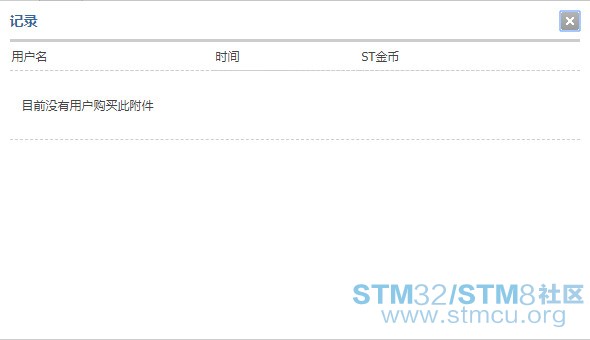

x5y4z3 回答时间:2018-3-19 12:23:06
没人买?!...
没人买?!...
咋没人买啊?!
