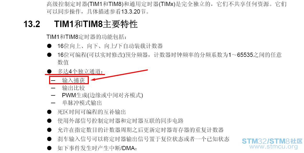

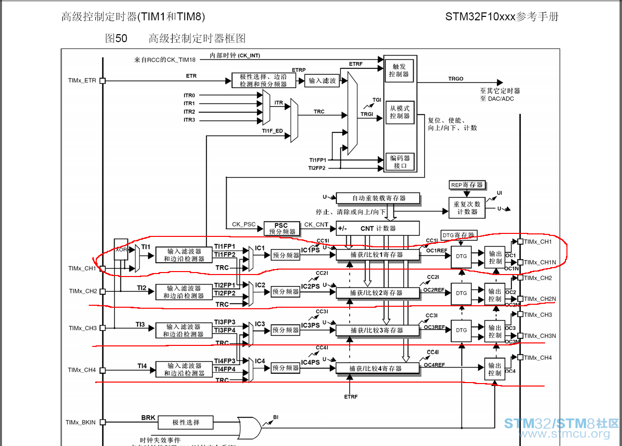

回答时间:2018-3-15 22:30:26
a0a.1 0b0c
是的是可以设置的,不过需要分开配置

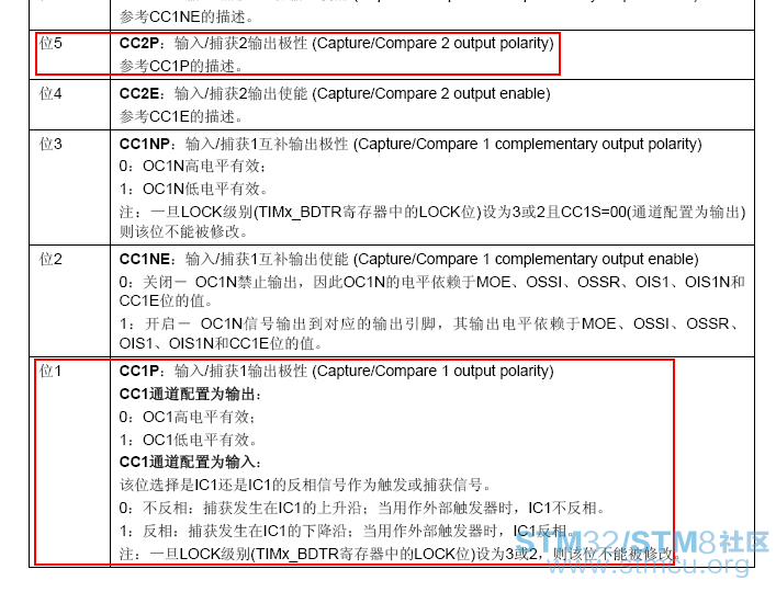

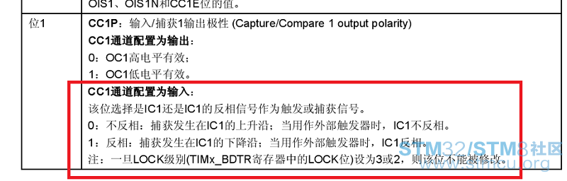

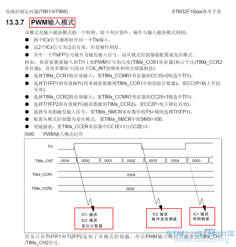

回答时间:2018-3-16 09:53:14
a0a.1 0b0c
喜欢看图说话。请看图
TIM1捕获/比较使能寄存器(TIMx_CCER) 。每个通道,同时只能一种沿,要么上升沿,要么下降沿,不能同时既捕获上升又捕获下降沿。
PWM输入模式是一种特殊的输入捕获。这时可分别采上升沿和下降沿。但是实际占用了两个通道,只不过输入口都是通道1的,在内部引到了通道2。

喜欢看图说话。请看图
