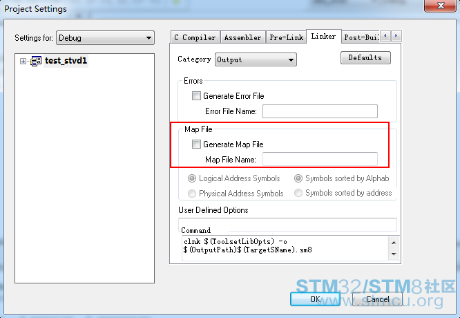

用stvd 4.3.12,为什么我新建的工程生活生成不了map文件(已经在project setting->linker->ouput里选择了General Map File),在debug文件夹里只有.ls和.o和.lkf的文件。但是运行以前的工程就可以,是哪里设置得有问题吗?

跟你的STVD版本相同。

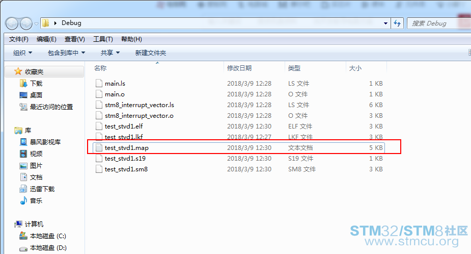

先取消掉map选择,编译一遍;
然后再次选上map选择,再次编译,就生成.map文件了。
