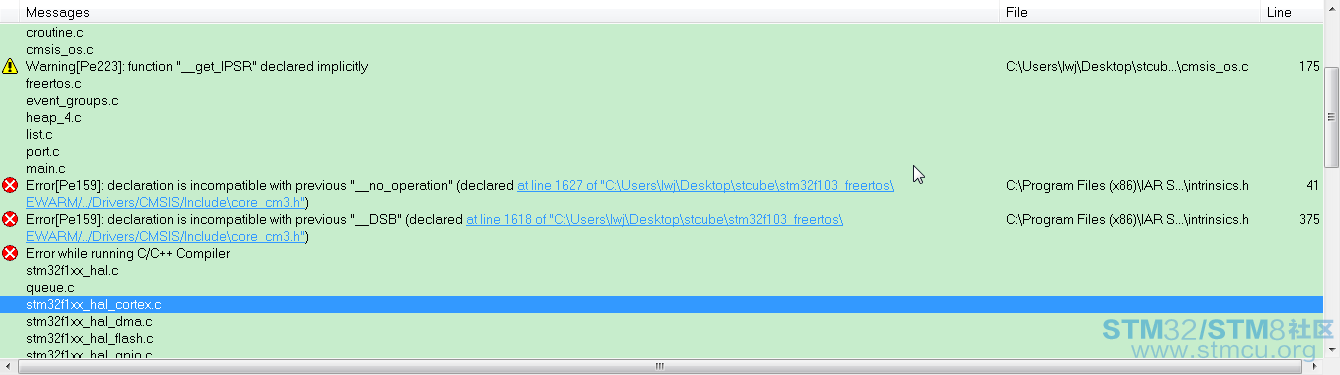

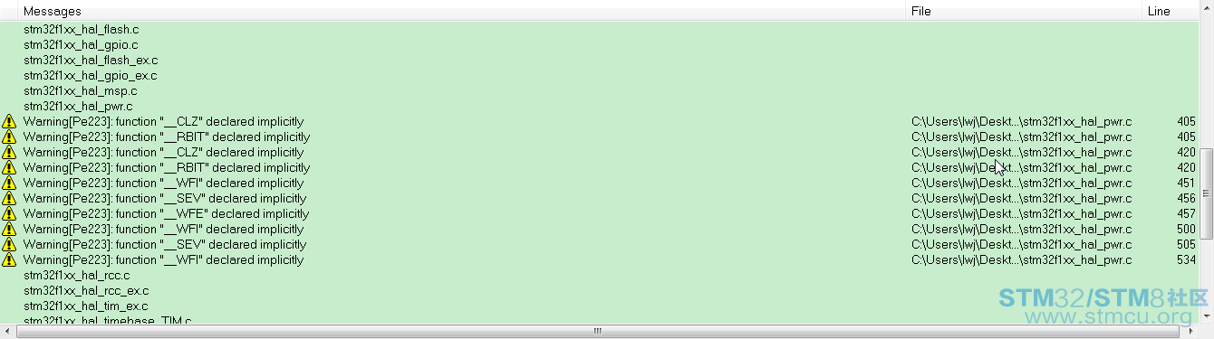

cubemx4.23上生成的freeRTOS代码在IAR7.80上编译很多警告和错误

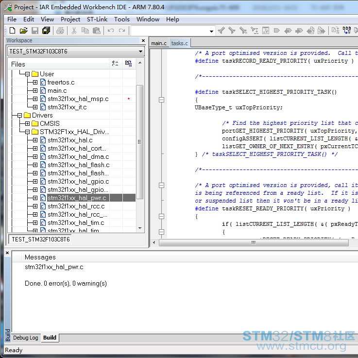

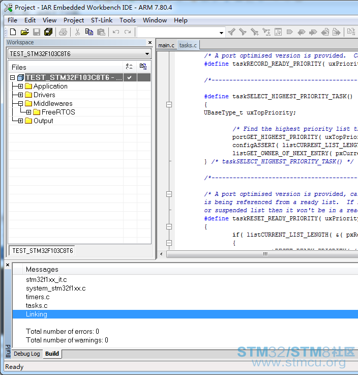

没有工程,说明不了问题。随便建了个测试工程,没有错误和警告。
STM32CubeMX版本2.24.0,IAR版本7.80.4
