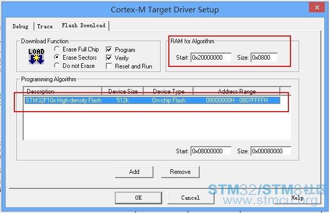

keil魔术棒配置flash download->RAM for Algorithm这个的大小如何确定
赵怡彬
提问时间:2017-12-26 14:30 /
RAM for Algorithm:指定用于烧写程序的RAM区域,通常是微控制器上的一段片上空间。
请问如何理解烧写程序的ram区域?这块区域的大小有限制吗?比如说代码量不同的程序,烧写的时候这里需要改吗?

这个大小,主要是烧写算法的大小,跟烧写的目标程序没有关系。
比如要烧写的芯片是STM32F103ZE,Flash大小512K,高密度。

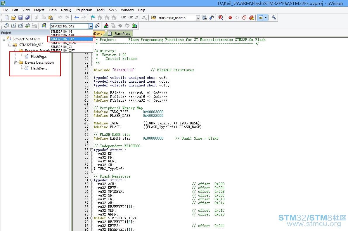

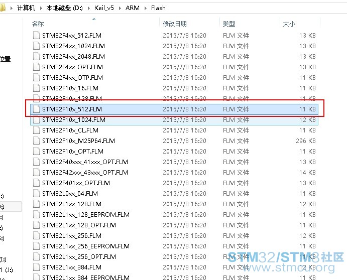

所使用的烧写算法是“STM32F10x_512.FLM”
本质上讲,算法文件,也是一个在RAM中运行的程序,这个程序可以与仿真器交互。
