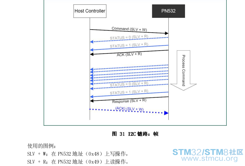

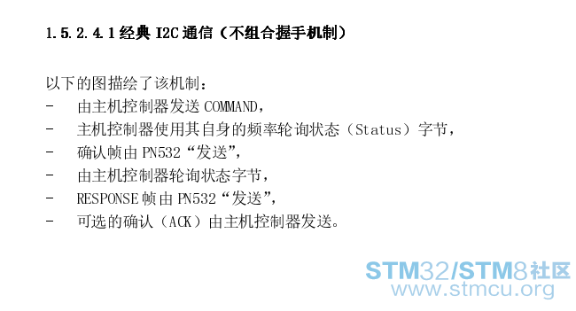

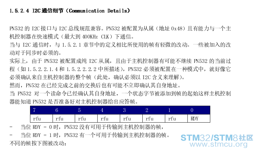

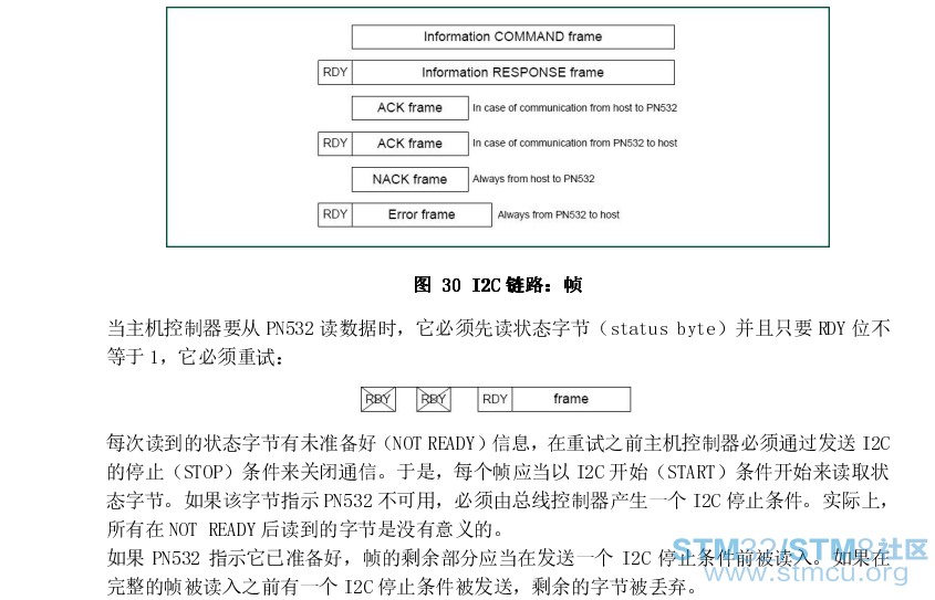

资料就是这么多,看不懂应该什么时候去读取状态字节?还有pn532回复的时候我怎么获取?应该不是用读命令吧?是不是等待状态字节后自己去读sda?

这难道不就是普通的iic?
