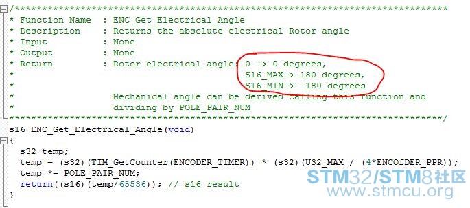

如下图,请问为什么角度能计算出负值?小弟谢谢大神指导

这个是用来算正反转的角度的
