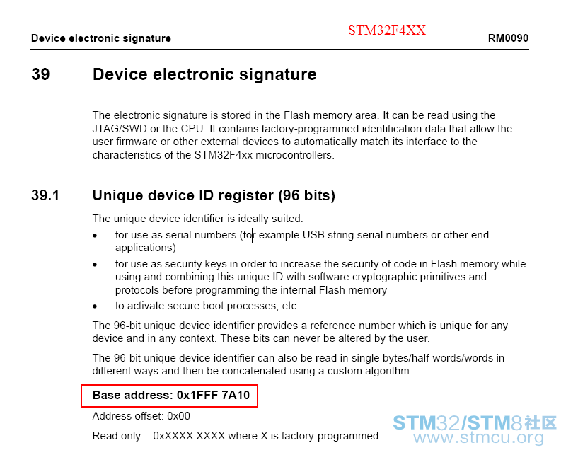

Read Memory 命令用于从 RAM、Flash 和信息块(系统存储器或选项字节区域)中的任何
有效存储器地址(参见注释)读取数据。
但是stm32f429的UID读取地址为0x1FFF7A10,是不是不能意味着不能isp模式下不能读取到stm32f429的UID???

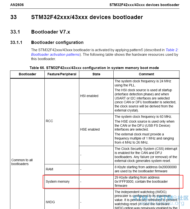

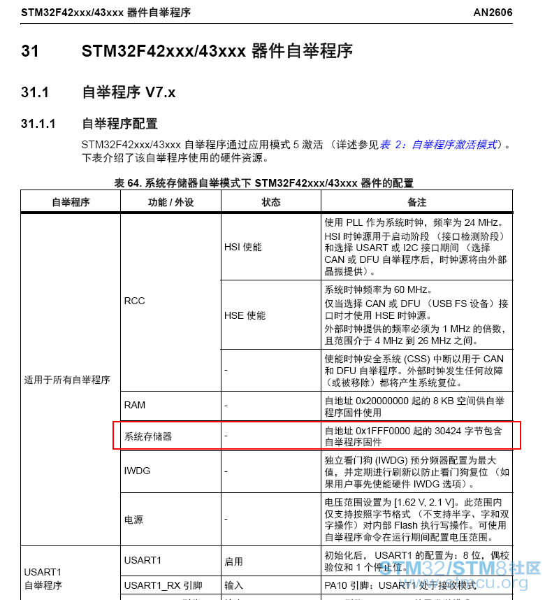

不行的,看AN2606手册可以得知该地址不属于有效的内存区域,只能读取0x1FFF0000 - 0x1FFF77FF。

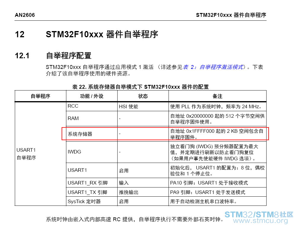

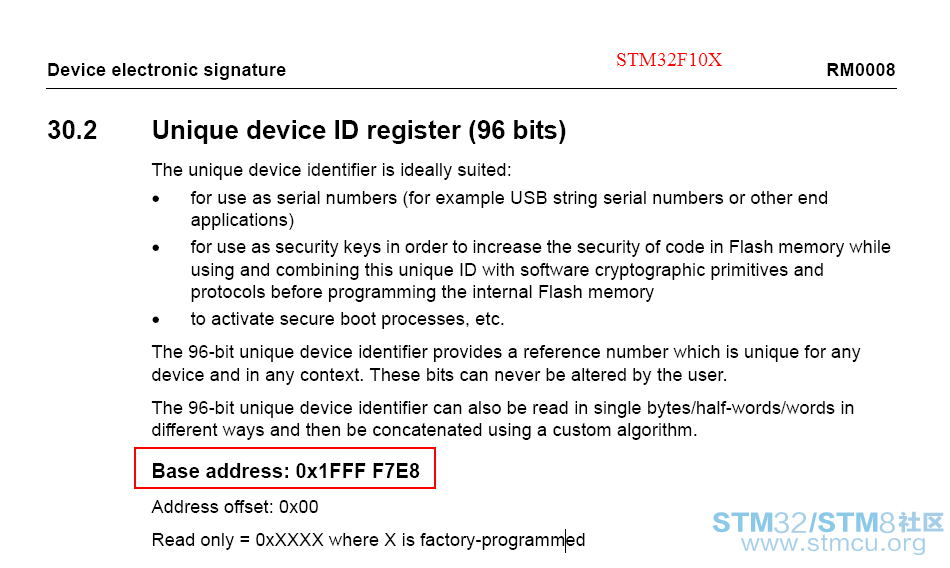

这个的确是不行。以前用F103,可以读,差点被唬了,看了手册发现读不成。
F103的UID地址是0x1FFF F7E8,从0x1FFFF000 起的 2 KB是
0x1FFFF7FF,UID正好在范围之内。
F429的UID地址是
0x1FFF 7A10,0x1FFF0000 起的 30424是
0x1FFF76D7,UID不在范围之内。
按说,没道理不能读UID呀,要不然ISP的时候,怎么知道是什么芯片呢。可以试试,用ST的ISP工具,如果能识别是F429,就说明是能读的。
英文和中文不一致,但都不在范围内。
