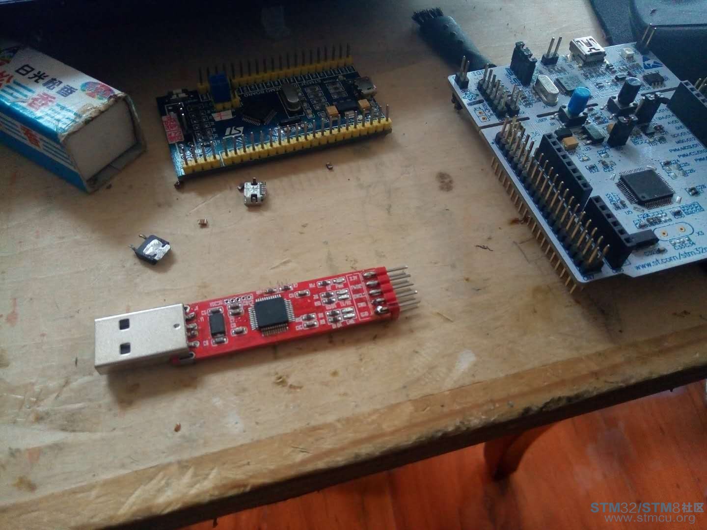

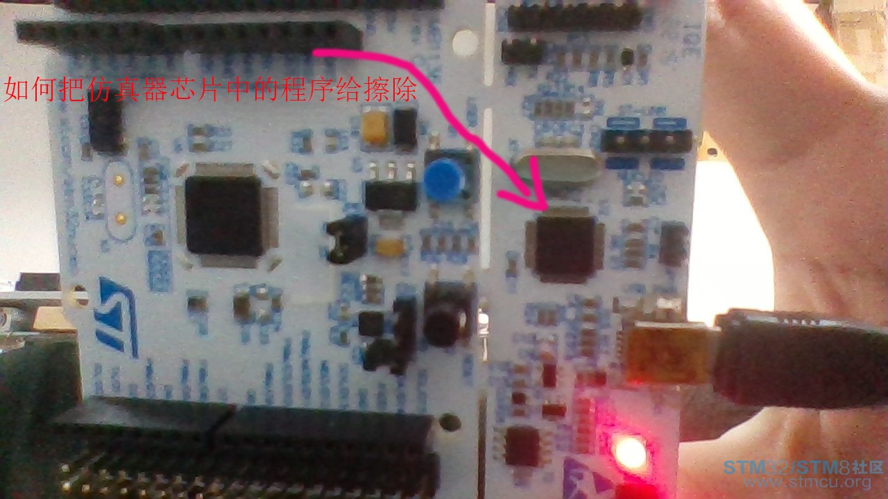

如题,我希望加深一下对芯片的理解,因此心血来潮的研究一下仿真器的工作原理。
刚刚已经成功使用一块板子上的仿真器烧录程序到另一块板子上的主芯片(f411),而如何利用一块板子上的仿真器烧录程序到另一块板子上的仿真器,一直没有成功。
因此也是一直在想是不是仿真器中的程序占用了swd引脚,导致程序一直烧录不进去,因此一直在思考如何把仿真器中的程序干掉,

好好看看原理图,上面有你想要的

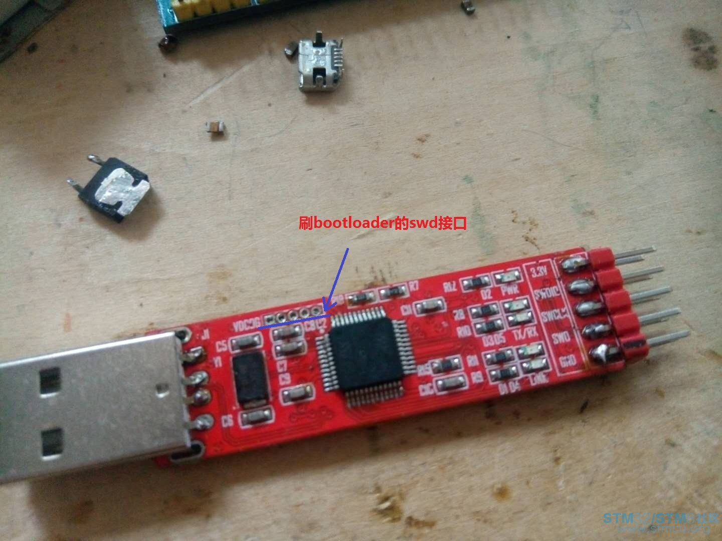

同意楼上,
前几天做了两个stlink2.1, 先用其他stlink 连刷机swd(此swd是pb12,pb13)口刷bootloader, 使用swdio,swclk,gnd; 然后断开stlink,用目标板usb连电脑,在utility里的stlink选项里刷stlink+mass+vcom固件,再升级固件
