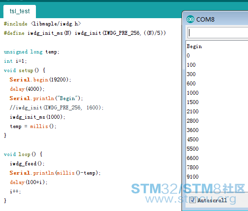

我是个新手,现在在用stm32F103C8T6的板子,在Arduino的IDE上面弄了一个光敏传感器的小玩意,想用看门狗的功能。但是现在代码有了,功能却实现不了,我用了一个小程序测试,确实没反应(见下图)。
程序之后就一直卡在这了,完全无法复原。
不知道有没有大神能帮忙看一下?是代码的问题还是什么问题呢?非常感谢。

爱吃丸子酱
回答时间:2017-11-8 18:47:25
a0a.1 32b0c
wolfgang2015 发表于 2017-11-8 09:41
喂狗粮
不好意思啊,没看懂您的意思。。能不能再稍微详细些,谢谢了。。

1、#include <libmaple/iwdg.h>包括看门狗用到的头文件
2、iwdg_init(IWDG_PRE_32,1000);看门狗初始化
3、iwdg_feed();程序合适的时机喂狗
这样三步就行了。
