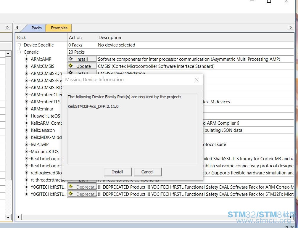

新人求助,在官网下载了最新的keil5安装包,然后感觉pack installer界面不太一样,少了许多东西似的。去官网下载了f4和f1的pack,在pack界面时有时无,打开工程跟没安装一样,是不是新版的bug啊。。。不太想卸载重装。。。

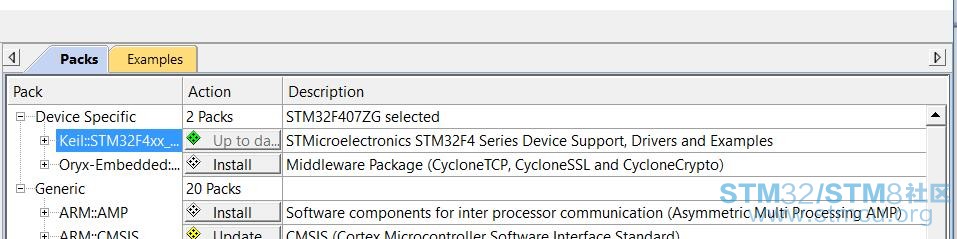

是打开同一工程,出现不同的现象吗?
只有打开Keil5工程的时候pack installer界面才是正常的;如果用Keil5打开Keil4的工程,那有可能会现象不一样。

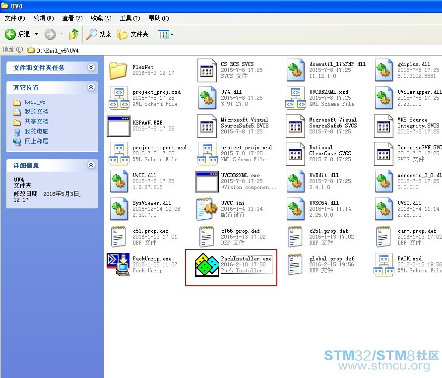

直接打开“
uv4
”目录下的“
PackInstaller.exe

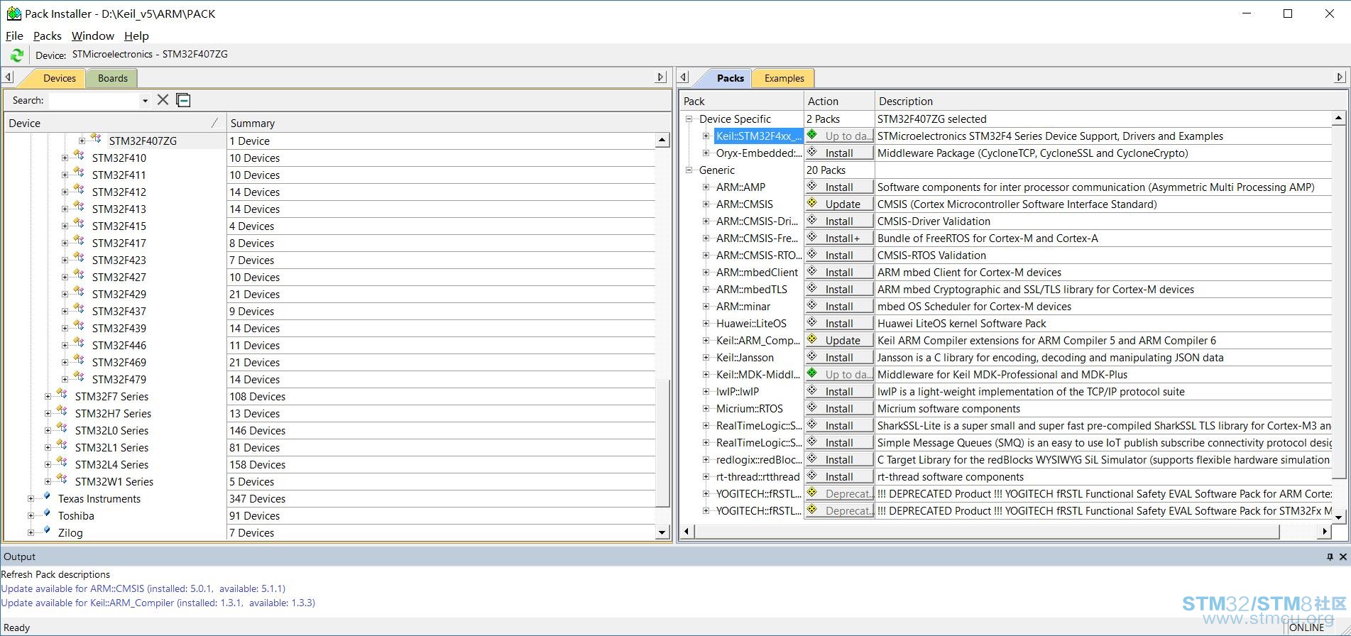

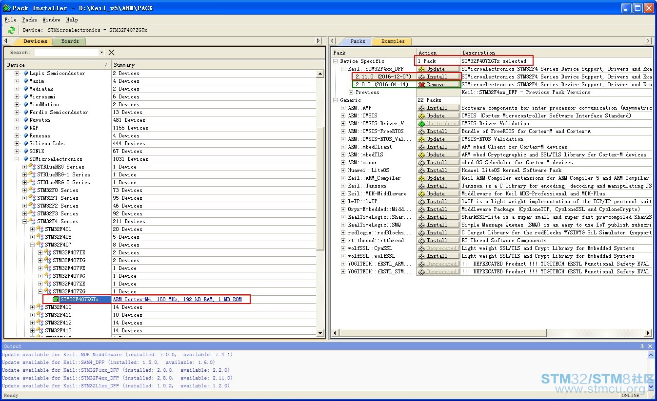

左右选择器件,右边看看有没有提示要安装或者升级。我的安装之前安装了2.8.0,提示可安装最新的2.11.0。
