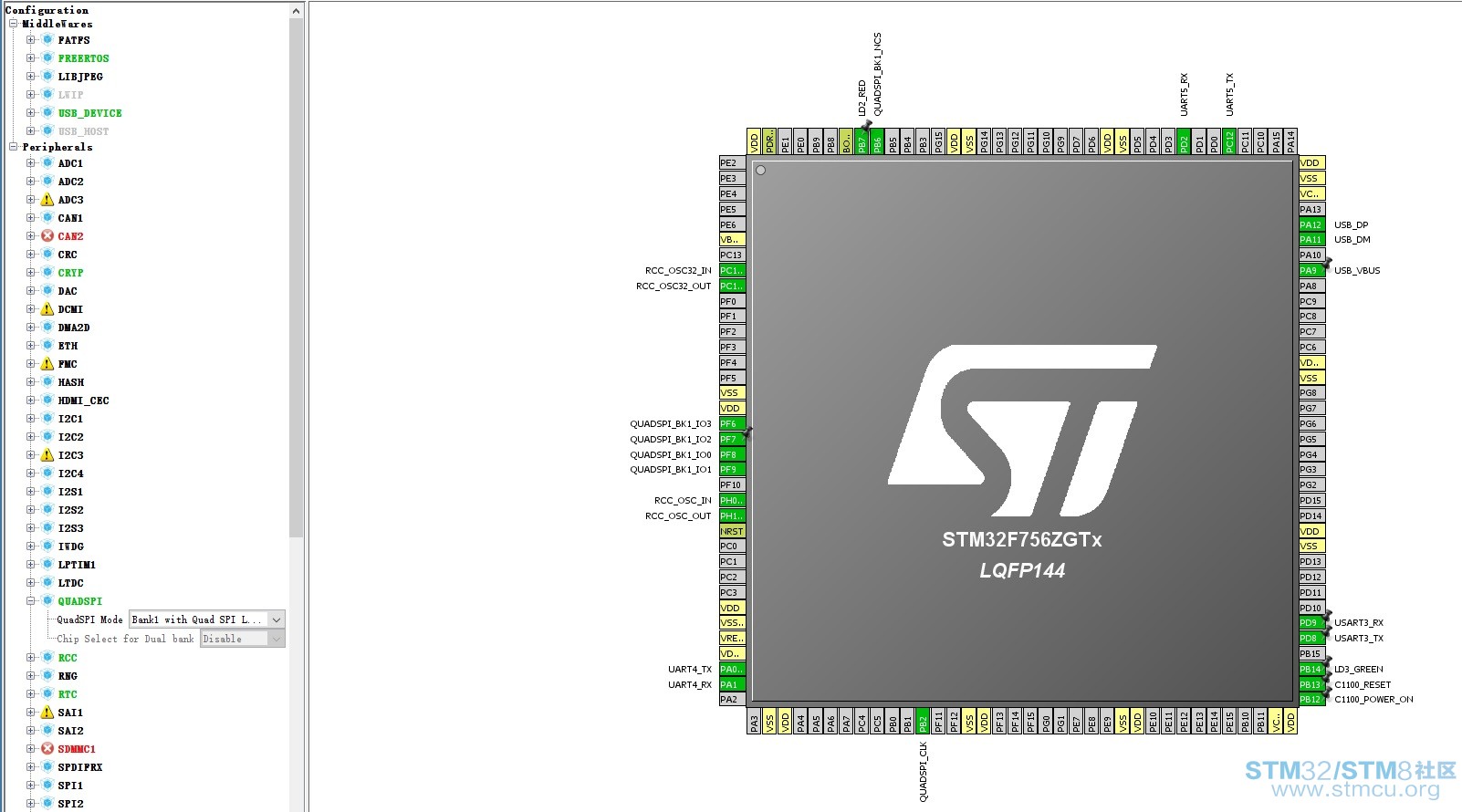

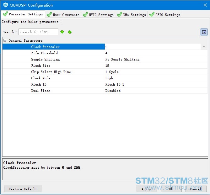

IS25LP080D
按照CubeMX例子中"W25Q"的代码无法驱动,似乎连擦除都不能,不知那位大侠用过,求个例子,谢谢!
以下是我的配置方式:

努力3天,终于盲调搞定了,好在硬件没问题。IS25LP080D的操作指令码与W25Q系列有很多区别,只需要把不同的指令改了就行,功能程序是一样的。
好处是W25Q只能3分频,216/3速率操作,而IS25LP080D可以2分频,216/2速率操作。
