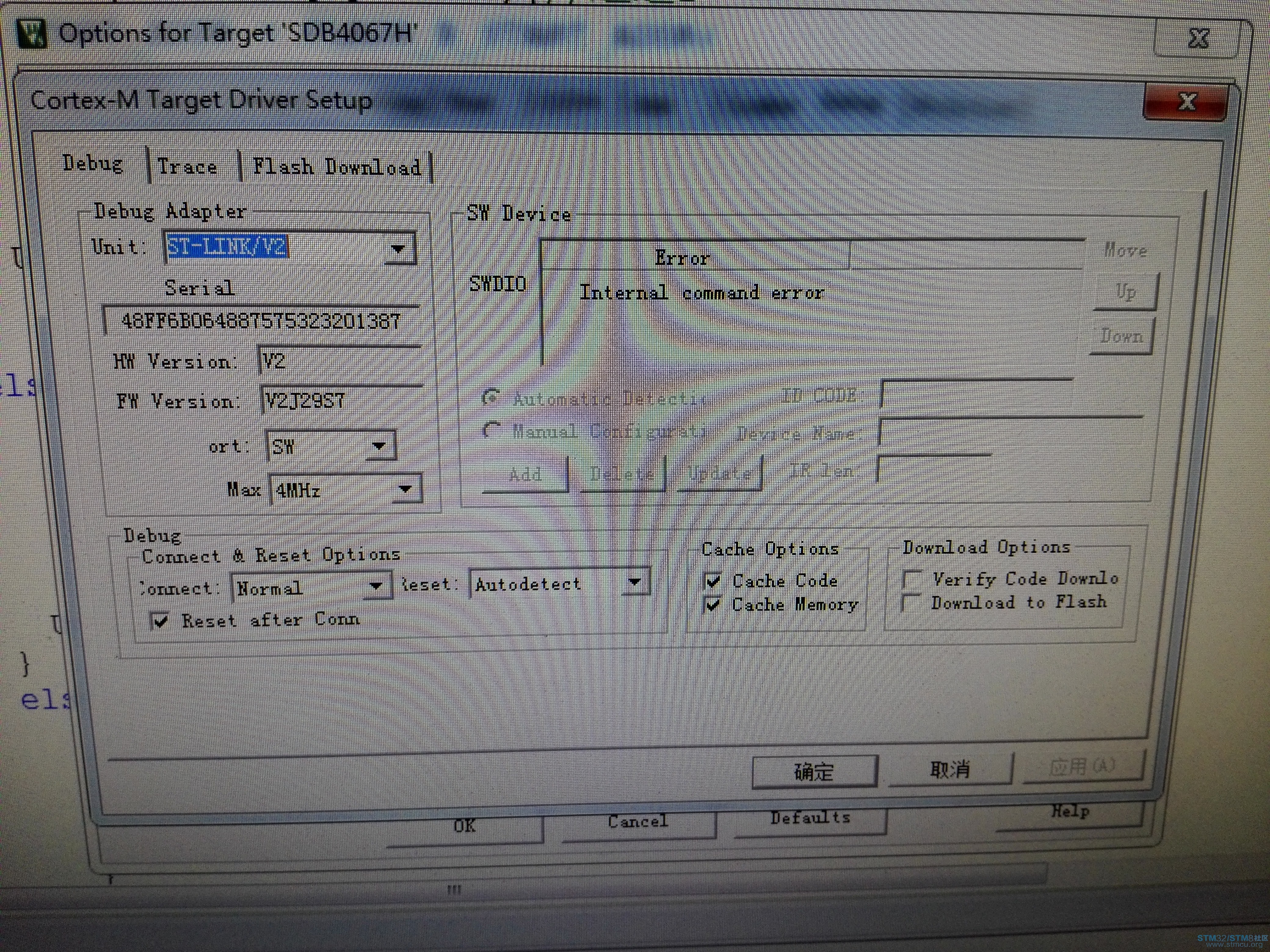

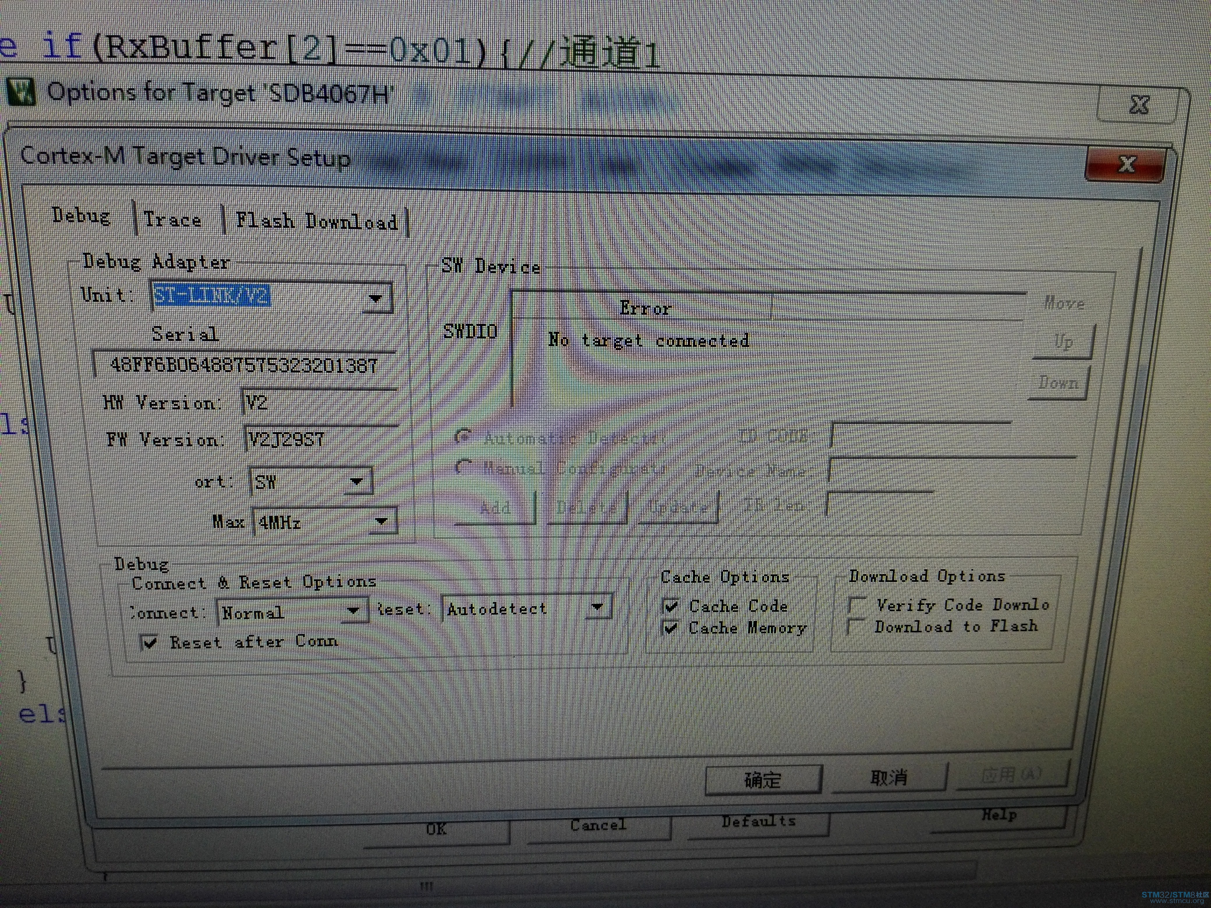

stm32f051k8 UFQFPN32封装连不上ST-LINK,这个封装的底下是接地的,复位脚接了一个0.1UF的电容,用示波器看也一直是高电平输出,boot0脚接一个10k的电阻到地,SWDIO和SWCLK用示波器看也分别是高电平和低电平,程序中也没有用到这两个管脚。有碰到过的朋友提醒下看看是啥问题,用串口烧录也一样不行。

问题找到了:电路没有问题,PCB焊接也没有问题,最后发现在某宝上买的ST-LINK不行,我估计是固件问题,不行的ST-LINK固件版本分别是V2J17S4,V2J29S7,但是这些个ST-LINK仿真烧录STM32F103没有问题,最后用ST F0的DEMO板自带的ST-LINK可以烧录,固件版本是V2J14S0的,后面借一个J-LINK也是可以正常烧录的。
