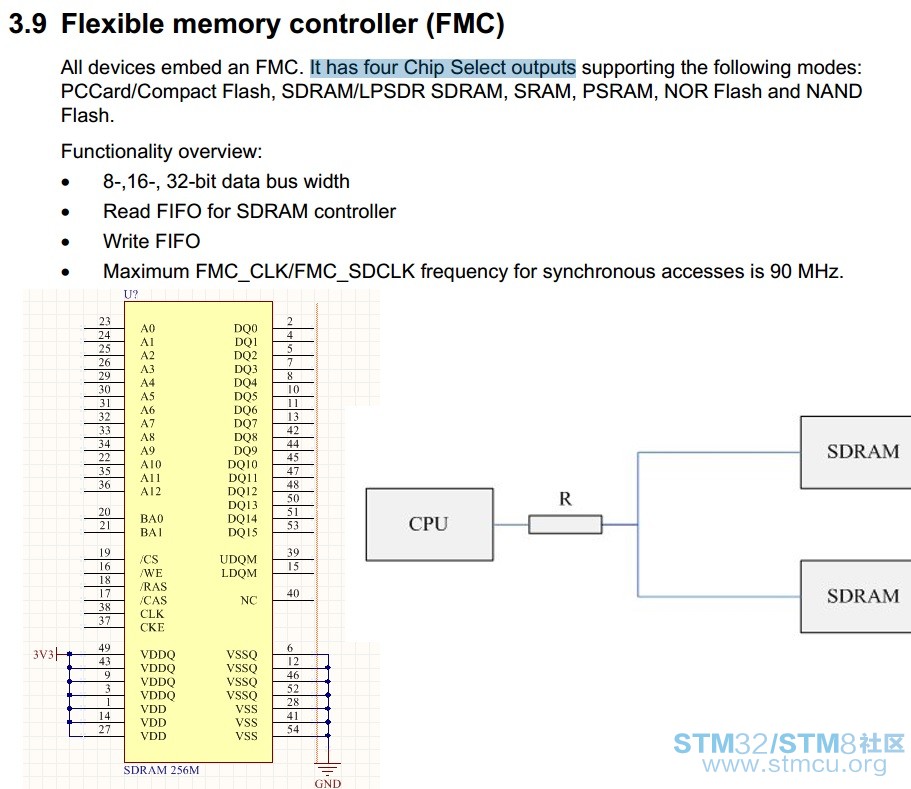

如下图,我计划在F427下挂两颗SDRAM,这两颗SDRAM是独立运行的,并不是容量与位宽的扩展;
一片SDRAM运行代码,另一片运行数据;两片SDRAM共用数据与地址线;问题如下:
1,数据与地址线共用时,匹配的电阻是放一颗(如下图),还是在分叉后各放一颗?
2,除数据与地址线之外,那几个控制线需要每个SDRAM颗粒各用一个独立的信号?CS,CKE,DM ?
谢谢

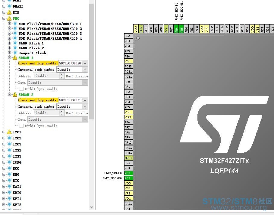

涛哥2035
回答时间:2017-12-28 11:18:13
a0a.1 32b0c
两片SDRAM使用不同的片选信号,其实决定了这2个SDRAM是不同的寻址空间
虽然硬件是同地址线,同数据线。但是真实的地址空间是与片选信号等配置结合决定的

wolfgang
回答时间:2017-12-28 11:25:32
a0a.1 32b0c
片选可以不用
使能需要
地址线要考虑好寻址空间。

无薪税绵
回答时间:2017-12-28 12:40:46
a0a.1 32b0c
1,数据与地址线共用时,匹配的电阻是在分叉后各放一颗。
(理由是:对传输线进行阻抗匹配,以消除传输线上的反射。)
2,在IO口充足的情况下,尽可能让控制线独立控制。
这样可以提高稳定性,减小出问题的可能性。

maxtch
回答时间:2017-12-28 12:41:53
a0a.1 32b0c
允许我岔一下题,这样布局两片内存芯片并不会增加有效带宽,不如用一颗容量更大的颗粒,或接成位宽扩展(位宽扩展可以增加有效带宽,大容量颗粒可以简化布线。)

wtliu
回答时间:2017-12-28 16:16:31
a0a.1 32b0c
控制线只要CS不同就行
使能需要
地址线要考虑好寻址空间。
