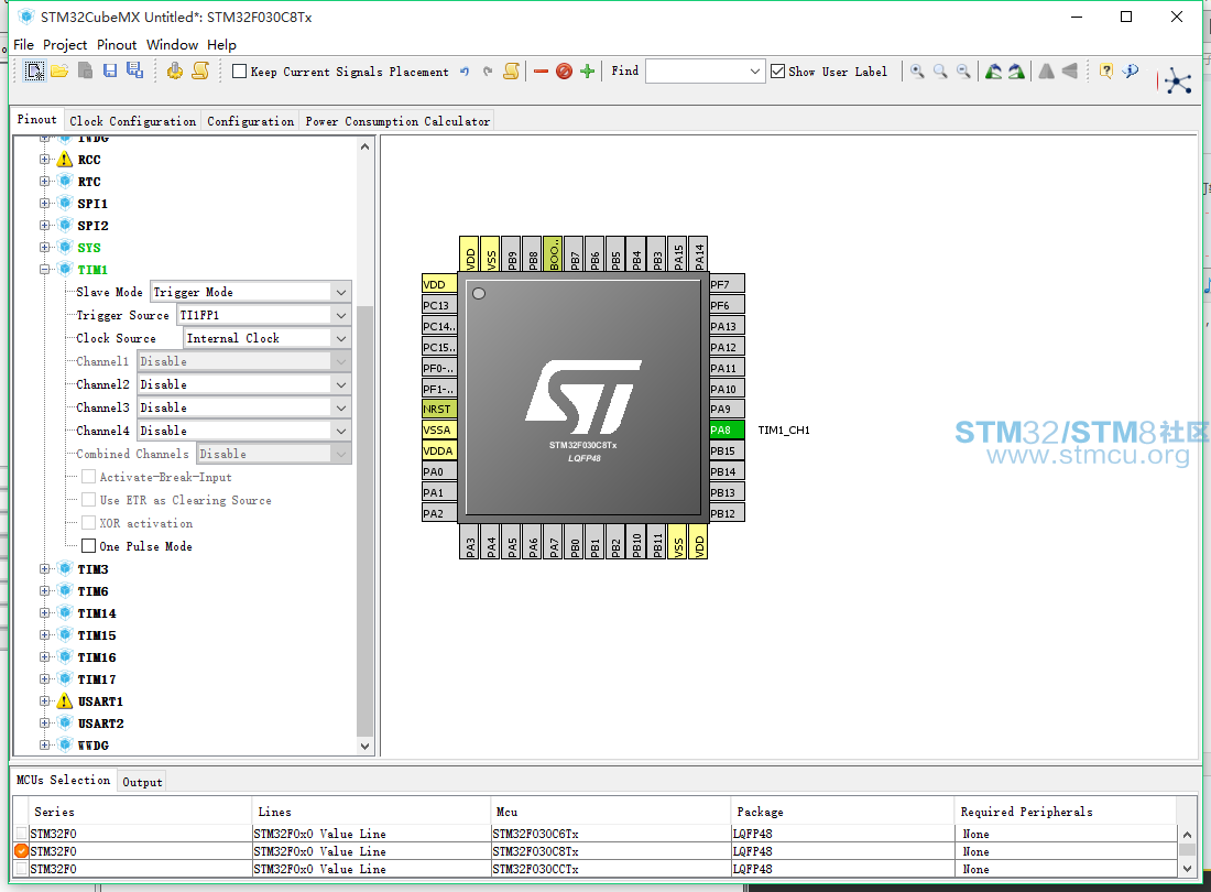

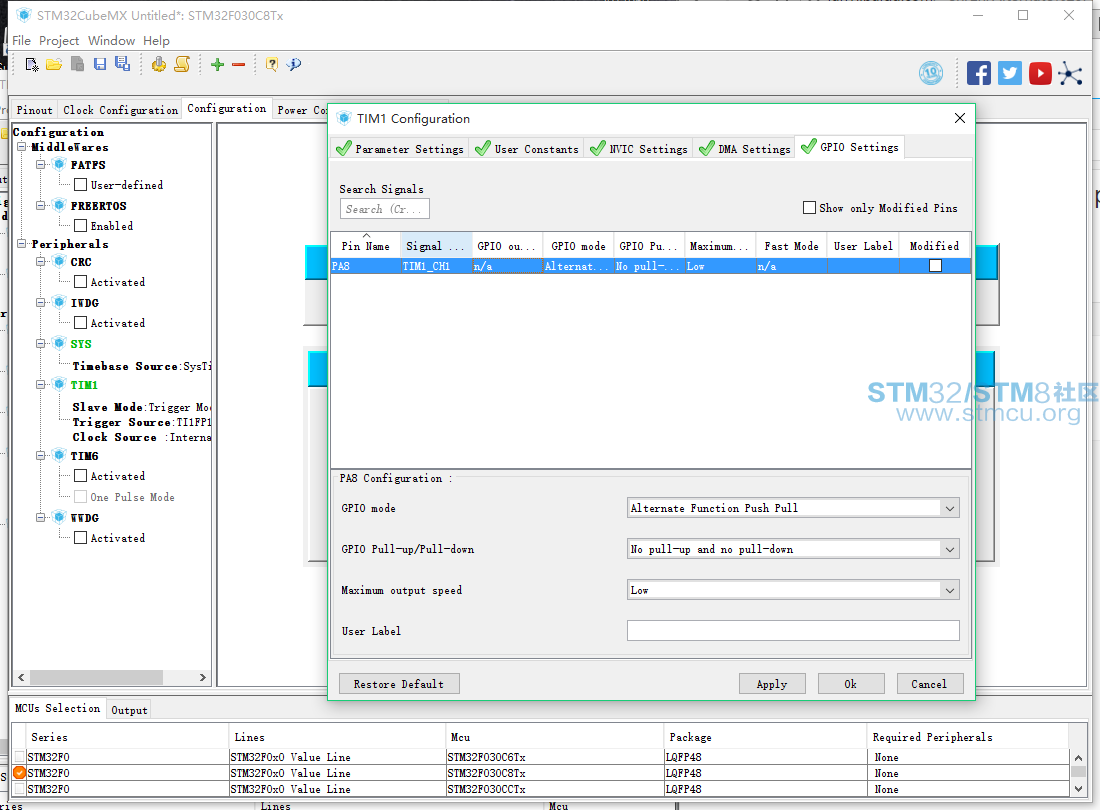

各位大大,不知道你们有没有用过STM32F030系列单片机的定时器模块,我遇到了一个比较比较奇怪的问题,就是我用STM32CubeMx生成Tim模式的触发模式时,使用的Trigger Mode,TI1FP1
但是PA8的GPIO模式是输出模式
,因为我以前用F103的时候都是输入模式的,所以我的问题是,它这个软件的bug还是这就是f030跟f103的差异?希望各位大大帮忙解答一下

经过测试发现这样还真没问题,反而改为输入接口不行

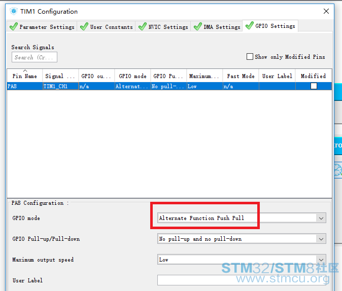

定时器输入一般是需要捕获的时候才是,其他模式一般都是输出模式

Alternate Function Push Pull 应该就对了。不是普通的I/O模式呀
