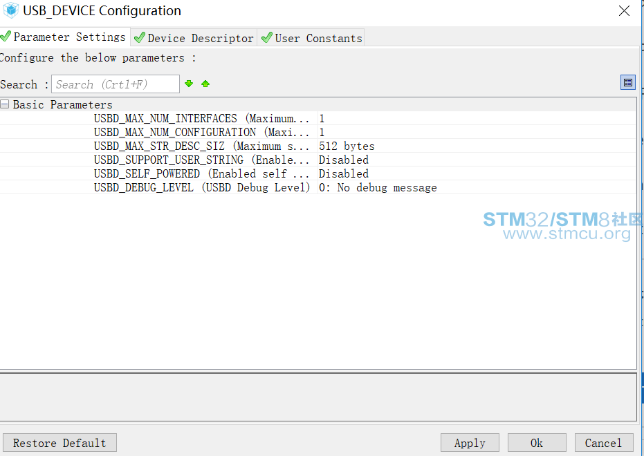

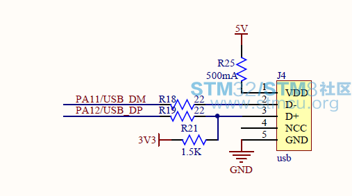

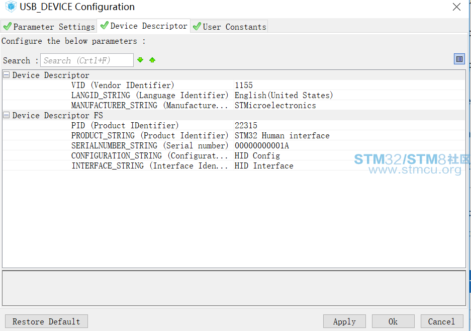

想用 stm32f407 核心板 测试下 usb hid; 用stm32cubemx 架构完, 没在main 的while loop 里加任何代码, 就想测测电脑能不能检测到设备。 上传完代码后电脑什么反应都没有, 设备管理器里也没有信息。

奇怪的就是连未识别设备都没有。。。
