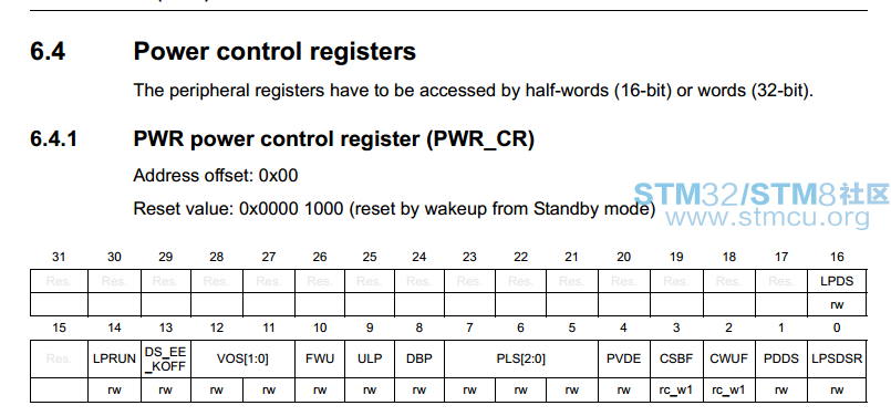

在stm32l05X数据手册中:
PWR_CR寄存器里面

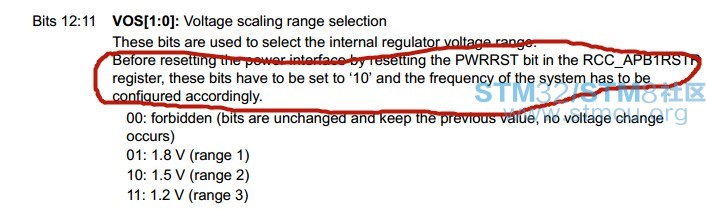

圈起来这段话谁能比较贴切的理解下,谢谢

通过RCC_APB1RSTF寄存器中的PWRRST位复位电源接口前,这些bits必须设置为“10”,系统频率也要进行相应的设置
