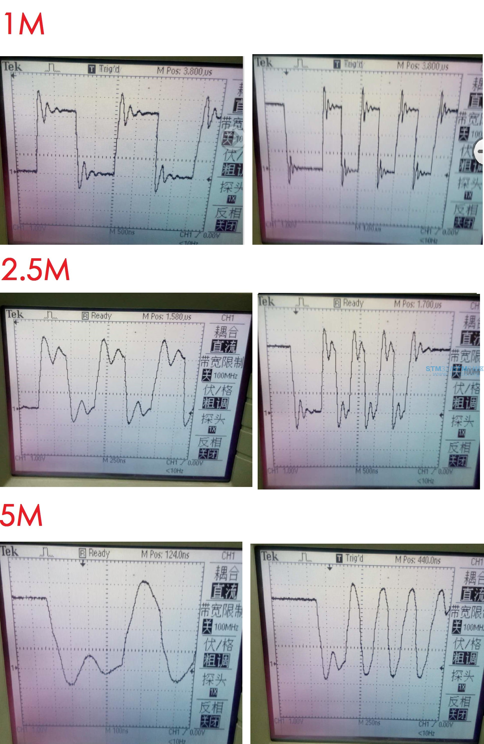

今天用F407串口6测试了一下串口可达到的波特率,分别测了1M,2.5M,5M波特率下的波形图。具体如下。
有个问题,就是2.5M和5M波特率下,这样的波形可用来收发数据吗?会发生数据传送错误吗?

现在有个疑问,你的波形是从什么芯片输出的?
有源时钟,还是CPLD、FPGA?波形振铃过冲有点厉害,需要串个33到100欧电阻。
你的示波器是什么型号,多少带宽的?5M的时候已经快成正弦波了。如果信号是理想的方波的话,猜想你的示波器可能是20或50M带宽的。

这和你的探头的负载电容也有关系,还有你探头夹的地有关系,理论还是那个是没问题,只是你测得不对。
