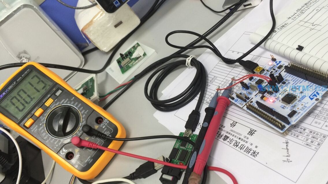

我手头一块 nucleo-L073RZ 的板子,直接烧录 例程中 freertos 的low power 。
JP6串上电流表之后,显示130uA, 请问 这个正常吗?
是不是跑了OS 之后 都是这么高的~~~~~
如果是这样 ,130uA 的功耗也是大得吓死人了啊~~~看看CC2530 跑起来才1uA 不到~~~~
不知道哪里还需要设置设置???

给个参考图给你看看。

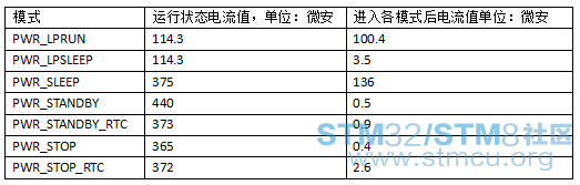

RTOS 是否针对低功耗作优化?
请参考文中原理进行调整:

给个参考图给你看看。
请参考文中原理进行调整:ST线下培训(05-23成都站)STM32L476低功耗设计(三)
