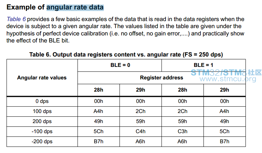

最近搞了一下L3G4200D,但是有一个问题没有搞清楚,就是关于角速度转换的问题,基础没学好,进制转换没搞清楚,求各位指教。如下图中的表格,100dps的换算关系我清楚,0x2CA4*8.75/1000=11428*8.75/1000=99.995 dps,但是-100dsp和寄存器中的数值怎么都换算不对,求解,多谢了。
注:8.75这个数值在数据手册中可以查到,单位是mdps/digit

这里是INT型的有符号数,直接使用即可。

我就是想搞清楚换算关系,
,以前没学好,得再巩固一下
