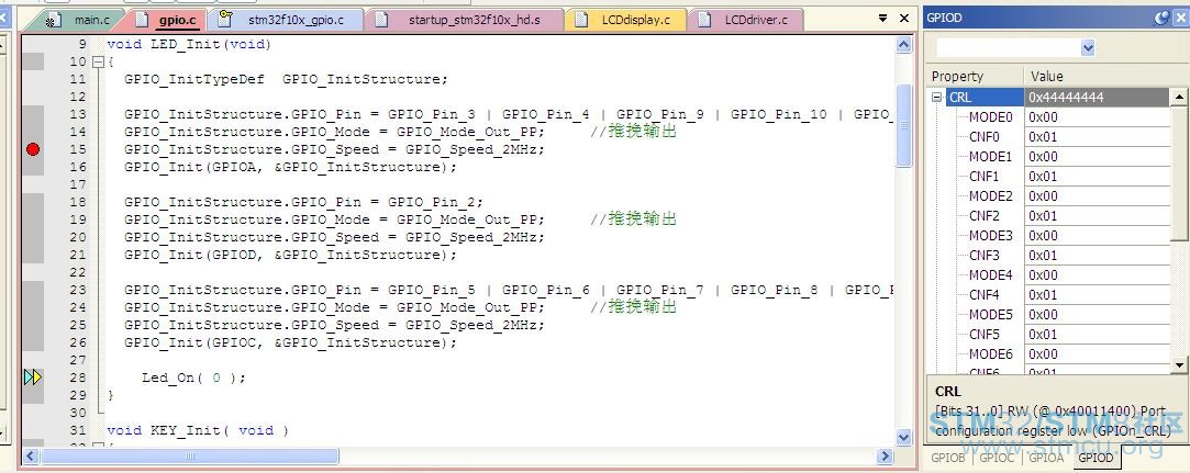

用库函数开发配置引脚,同时配置了多个管脚,但是为什么只有C管脚能正常,而D管脚没有输出呢?查看mode发现没有被配置为推挽模式是怎么回事?

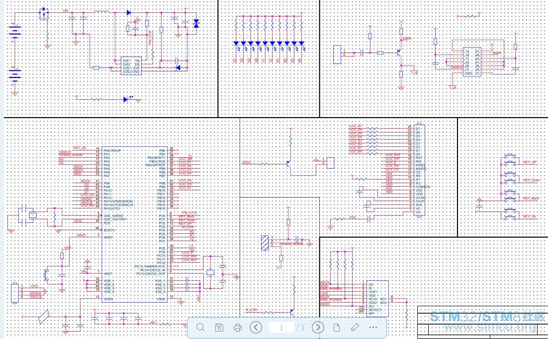

硬件åçå¾

检查一下时钟开了没有。。。。。。。

应该是时钟设置

2楼主的正解,可能是时钟没有打开。

同意2楼的观点。建议贴全代码。特别是时钟配置那里的初始化代码。

楼上分析都很靠谱,去查查时钟吧

IO端口时钟要打开
,一般标准的IO初始化代码,一开头就是打开IO时钟。看一下标准的LED配置函数。
void STM_EVAL_LEDInit(Led_TypeDef Led)
/* Enable the GPIO_LED Clock */
RCC_APB2PeriphClockCmd(GPIO_CLK[Led], ENABLE);
/* Configure the GPIO_LED pin */
GPIO_InitStructure.GPIO_Pin = GPIO_PIN[Led];
GPIO_InitStructure.GPIO_Mode = GPIO_Mode_Out_PP;
GPIO_InitStructure.GPIO_Speed = GPIO_Speed_50MHz;
GPIO_Init(GPIO_PORT[Led], &GPIO_InitStructure);
