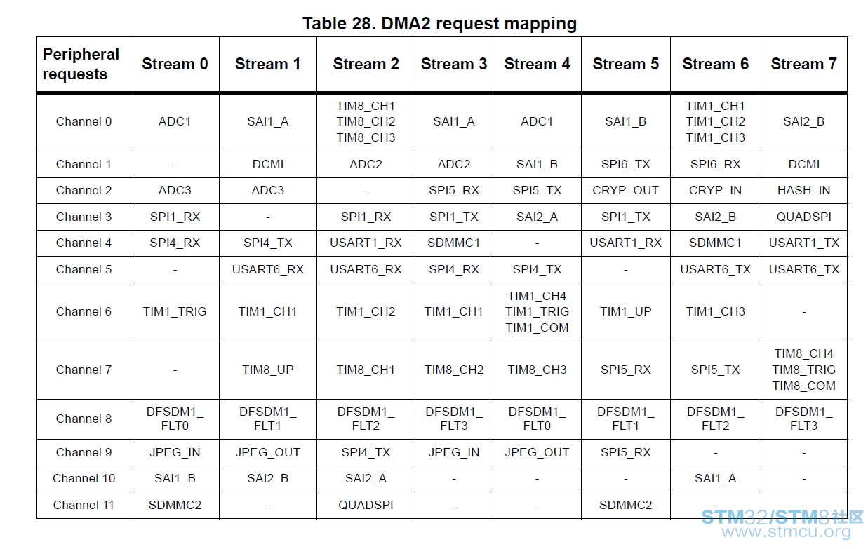

请教下,关于 通道 与 数据流 的使用
1、设置通道为0, 使用数据流 Stream 3, Stream 5
2、设置通道为11, 使用数据流 Stream 0, Stream 5
现在的问题是,这个数据流 5 他们能不能同时使用,会不会发生冲突啊 ???

如果绝对意义上的同时使用估计不行,分时使用应该问题不大。
