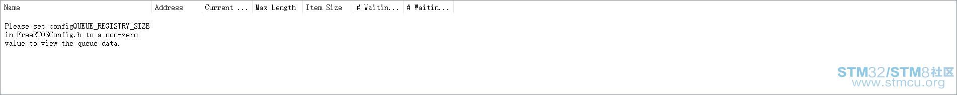

这两天在学习freertos,平台是IAR的,使用IAR自带的调试插件时看任务是正常的,但是想看队列的情况就不行了,如下图:
我已经设置他上面说的那个参数为10了,还是不行,哪位大神解决一下?

步骤如下:
1.选择Tasks时,需要将选项Stack checking –> on 也选上。
2.如果点击了Queues后,再选择Stack Checking时,会发现这个选项已经呈现灰色,无法选择。此时,重新点击Tasks就可以重新选择Stack Checking的选项了。
这是我从别人家的帖子抄过来的,楼主试试。帖子的连接如下:
【FreeRTOS操作系统教程】第9章 IAR中的FreeRTOS插件使用方法
