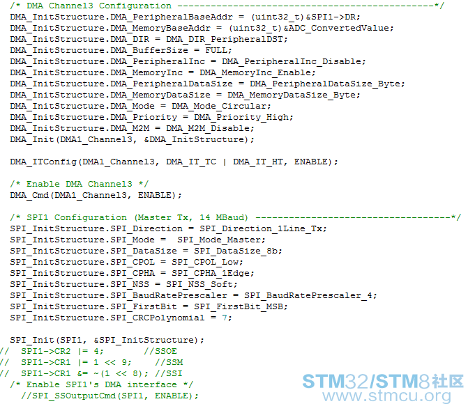

使用SPI-DMA方式进行数据的发送,spi在主模式下NSS引脚无论是硬件模式设置SSOE还是软件模式设置SSI都是高电平,可是正常的不应该是低电平吗?附上配置图
求大神解答

根据数据手册分析吧,告诉你的未必就一定是正确的。
