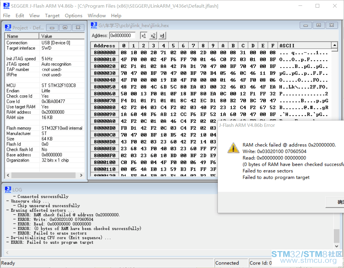

使用J-FLASH ARM给STM32F103烧写程序但是出现下面的问题是什么原因?该怎么解决呢?

被锁了,芯片里面有程序?
小小超
回答时间:2017-4-17 08:17:14
a0a.1 32b0c
被锁了,先擦除再重新写吧。
无薪税绵
回答时间:2017-4-17 08:27:01
a0a.1 32b0c
CPU Flash读保护使能后,仿真器调试会失败。
J-LINK有个解锁菜单,需要解锁才能正常再次烧写程序。
当然解锁会导致Flash内容被全部擦出。
启动"J-Flash ARM"工具,
Target->unsercure chip 就解除了芯片的读保护。
Target->unsercure chip 后一定要上电复位,
系统不复位是不行的。

把芯片锁定去掉看看

是不是没有设置调试引脚

还有一种可能就是JLINk有问题,我之前碰到过这种。
JLINK在JFLASH中连接是成功的,
但是通过Jflash烧录的时候就报错。。。。这个是JLINK自身的问题。

你把BOOT0接高电平,然后再试下。

看起来像是写入被锁定,卡了校验所以产生了错误
