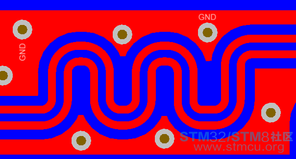

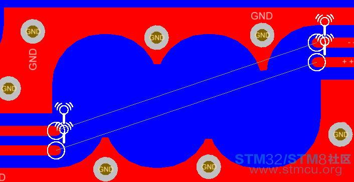

求大神帮助,如何完成下面的布线。
正在用altium designer布线,有一个组差分线使用使用蛇形布线。
以前在差分线上走过蛇形线,但这次的蛇形线两端不在一根线上。
第一张图片是原始图,第二张是布完的效果图。
由于左下角的线和右上角的线不在一条线上,常规走蛇形线无法事情,求大神帮助,如何走线。

是不是不同的网络上的线,你要先添加了差分对,再进行等长设置后,才可以布线的。

1.尽量增加平行线段的距离(S),至少大于3H,H指信号走线到参考平面的距离。通俗的说就是绕大弯走线,只要S足够大,就几乎能完全避免相互的耦合效应。
2.减小耦合长度Lp,当两倍的Lp延时接近或超过信号上升时间时,产生的串扰将达到饱和。
3. 带状线(Strip-Line)或者埋式微带线(Embedded Micro-strip)的蛇形线引起的信号传输延时小于微带走线(Micro-strip)。理论上,带状线不会因为差模串扰影响传输速率。
4.高速以及对时序要求较为严格的信号线,尽量不要走蛇形线,尤其不能在小范围内蜿蜒走线。
5.可以经常采用任意角度的蛇形走线,如图1-8-20中的C结构,能有效的减少相互间的耦合。
6. 高速PCB 设计中,蛇形线没有所谓滤波或抗干扰的能力,只可能降低信号质量,所以只作时序匹配之用而无其它目的。
7.有时可以考虑螺旋走线的方式进行绕线,仿真表明,其效果要优于正常的蛇形走线。
