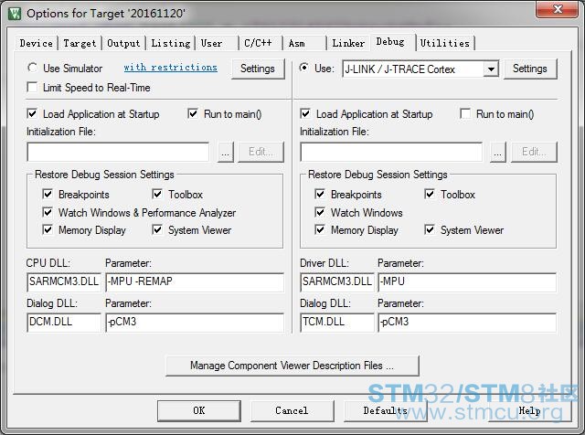

使用MDK5.20下载程序后,不能设置断点进行仿真,无论断点加在哪里都没有效果,而且没有错误信息。JLINK版本是V8,MDK设置很平常一样。
这个问题应该如何解决?

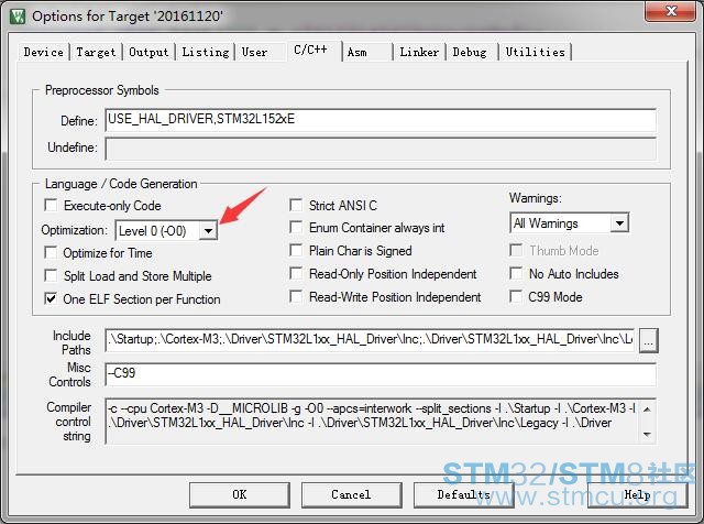

楼主,你图中的红色箭头所指的是优化哦,与调试无关哦
可以试着把 Driver DLL和Parameter设置为相应的CPU对应的
下面的 Dialog DLL和Parameter也设置试试

去把正点原子的寄存器版本不完全手册第四章看看
