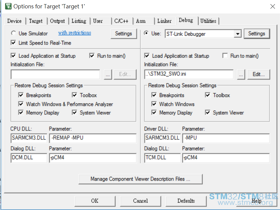

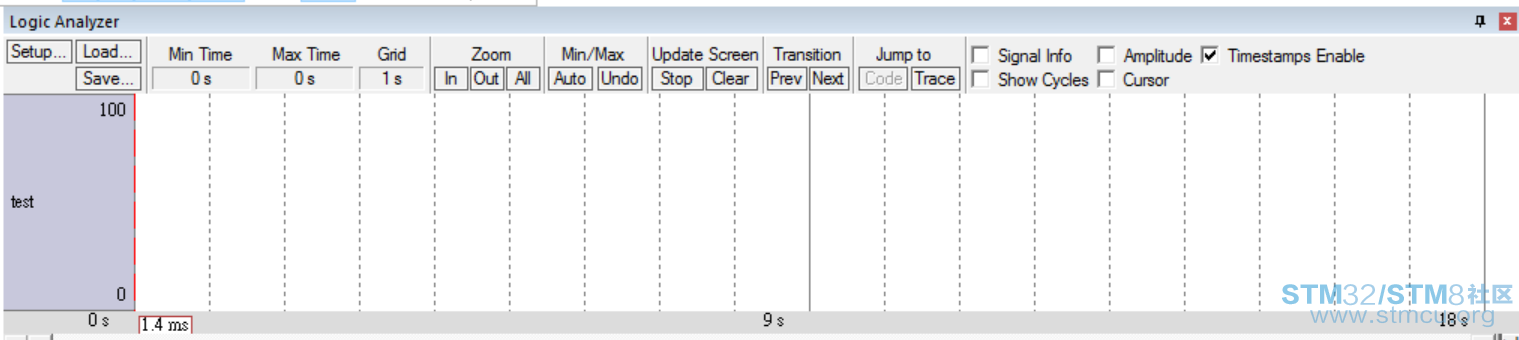

关于Logic analyzer,
先前上网搜寻stm32F429 discovery 似乎不支援软件仿真,于是我使用st-link。
但Logic analyzer始终没有讯号出来,请问是否要额外买什么硬体吗?

谢楼上,但可惜还是无法正常执行,变量始终显示不出来

STM32F429I-Discovery板子的ST-LINK还不能直接使能SWV功能,需要把SB9短路以激活SWV功能。
NOTE: Solder bridge SB9 on this Discovery board MUST be shorted in order for SWV to work !具体参考附件P2:

,将SB9短路后可以执行了,这问题困扰我好久。
