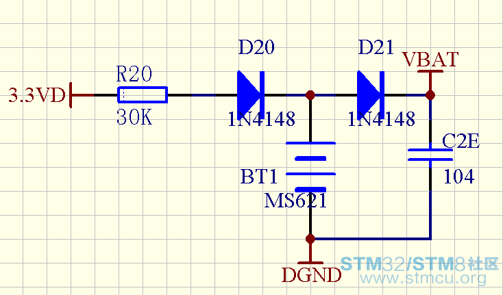

目前VBAT电路如下:
怎么折腾,都不起作用啊!
关电重启数据丢失。
考虑电源切换波动,在C2E并联一个10uF依旧无效。
不关电源,手动复位重启则数据不会丢失。
用一个2K电阻替代D21,则数据可以不丢失,但是这不是一个好方案。
请教各位,为题到底在哪里?
另外代码侧相关VBAT有什么需要配置的吗?

代码方面你需要读写备份域寄存器
