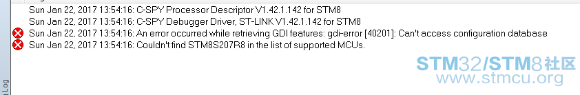

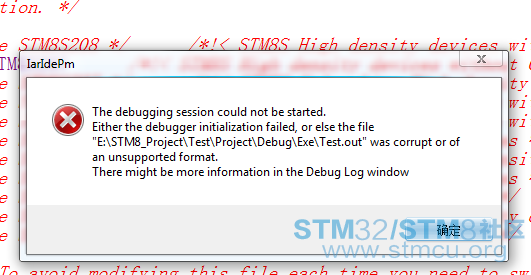

大神帮忙看看这是怎么回事,昨晚还好好的,不知为什么进入不了仿真了,我用的是ST-LINK V2的仿真器。

问题已解决,更换了一个新版本的IAR问题就迎刃而解!

xiaofa-278252
回答时间:2017-2-24 12:18:49
a0a.1 32b0c
请问楼主换了那个版本的IAR?谢谢
xiaofa-278252
回答时间:2017-2-24 12:23:21
a0a.1 32b0c
解决了,我是重装IAR debugger-support-files这个文件。
