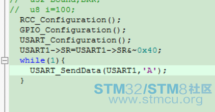

我这样的程序,为什么我单步调试,无法出现A,全速运行下就能不停地发A,照理说不应该是一样的吗。而且我试了用for循环100次,也还是一个A
都没有,只有死循环并且全速运行下才可以显示,请问这是怎么回事呢??

在每次发送前查询一下发送缓冲区是否为空试试...

发送移位寄存器为空,才能接收并发送新的数据;在发送移位寄存器不为空的时候,你往发送寄存器写多少数,它都到不了移位寄存器。
单步执行的时候,相应的时钟也应该会停下来。
从一个新数据接收到发送结束,需要经过至少9到11个波特率时钟周期,假如你波特率是115200的话,那么要发送一个数据,需要经过时间至少为80us。而STM32的的流水执行周期非常快,即便你用了for循环100次,那也到不了80us。你可以试试for循环1万次,可以嵌套两级100次,这样容易打断点调试。

我猜想是这样的,单步时遇到断点,MCU的所有时钟都已经停了,这个时候当你单步调试时(至少耗时都在秒毫秒级别的,而串口发送都在微秒级别的,所以要么是超时,要么是发生了错误。单步你最好看下SR寄存器,看发生了什么错误),外设已经超时或错误了。所以数据是发不出去的。

你在循环中并没有等待发送寄存器空才发送数据,如何能够不丢失数据?你在循环发送中发送不同的数据就能体现丢失现象,一直发送相同字符看不出。

程序要等待发送完成才可以发送下一次,单步调试的时候发送完成都没等待的时候
