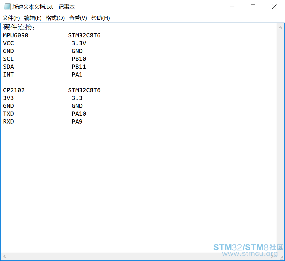

多天晚上,淘宝上买的MPU9250模块终于到手了,迫不及待上了自己的移植的代码试了一下,结果错误百出,经过今天一天的调试,终于完活了。
上视频:
真的好累,先把代码传上来,有问题的网友下面留言,改天再回把吧!
