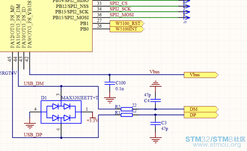

大家哈,我用的是f205的片子,现在用USB虚拟串口,也用到了Vbus,单独已经调试通了。但是现在我在使用串口1的时候(串口1单独调试也正常),发现串口1Tx上有很多数据,后来发现与USB有关,自己找资料看到如下图的PA9页可以用作串口1,串口1上面的数据应该是USB发出来的。我硬件电路设计图也附上,请问下大家我怎么配置才不会影响到串口1,谢谢。现在用的配置都是st提供的。

应该还是设置问题,将UART!的映射到其他管脚试一下

用STM32CubeMX重新配置试一下

后来经过别人指点,说st的vbus最好别用官方的,自己随便找个IO也可以。问题解决了,应该就是st的问题,看看ST怎么说
