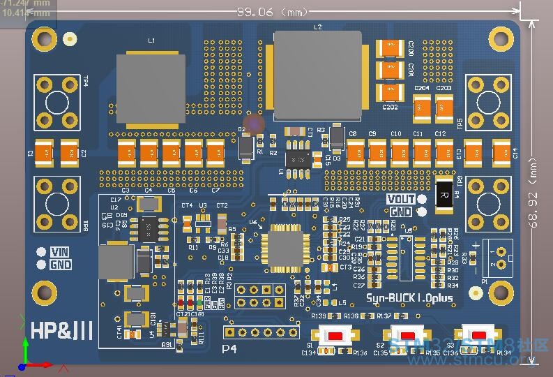

QQ截图20160823115349.jpg PCB3D视角

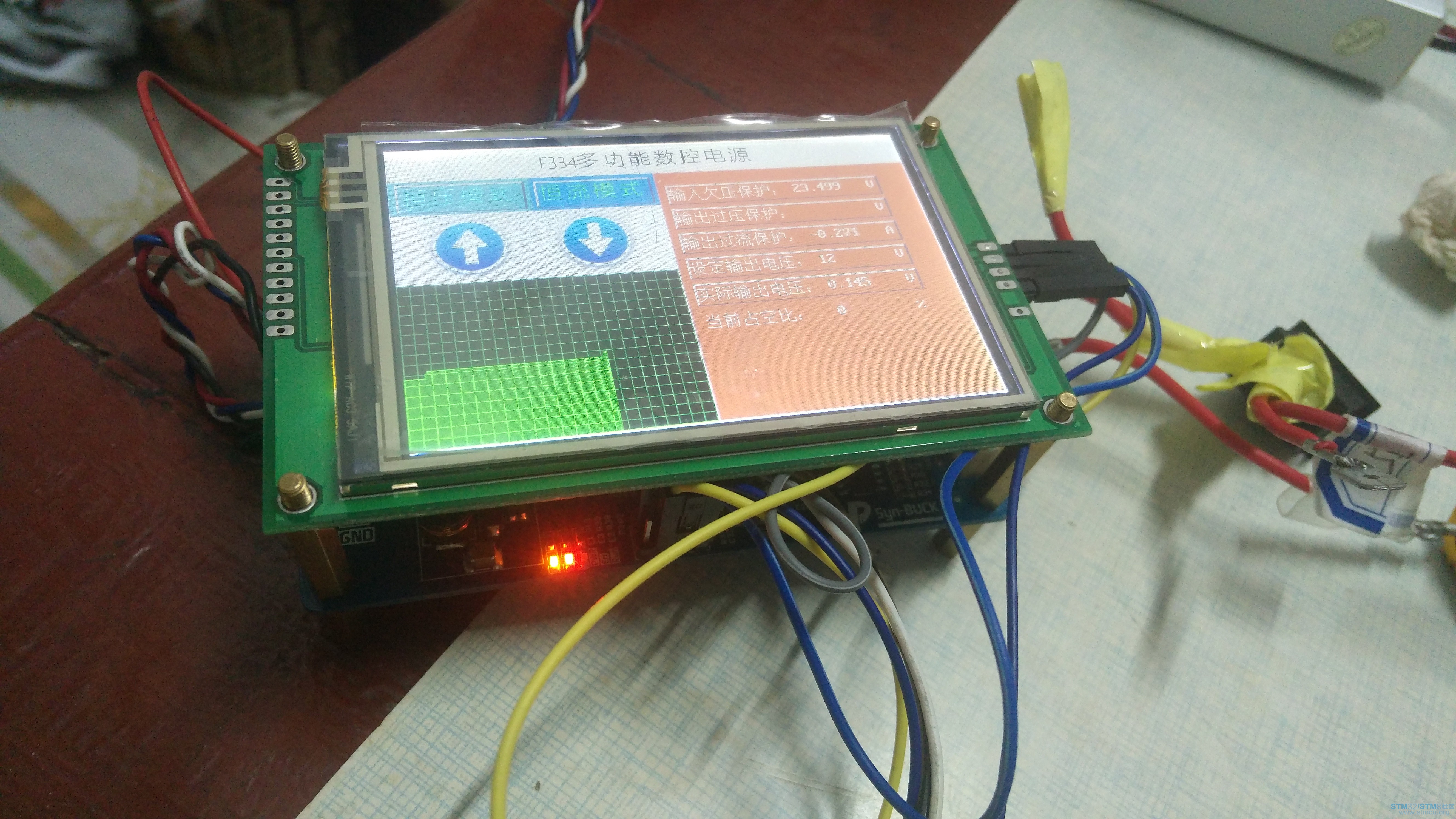

连续调压
过流保护
保护恢复

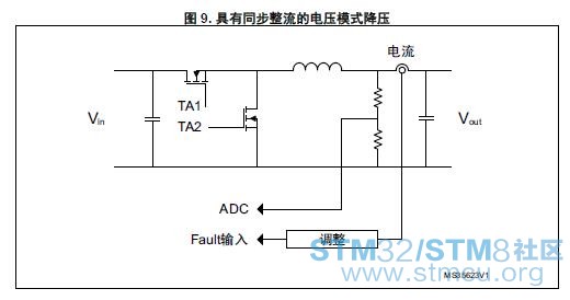

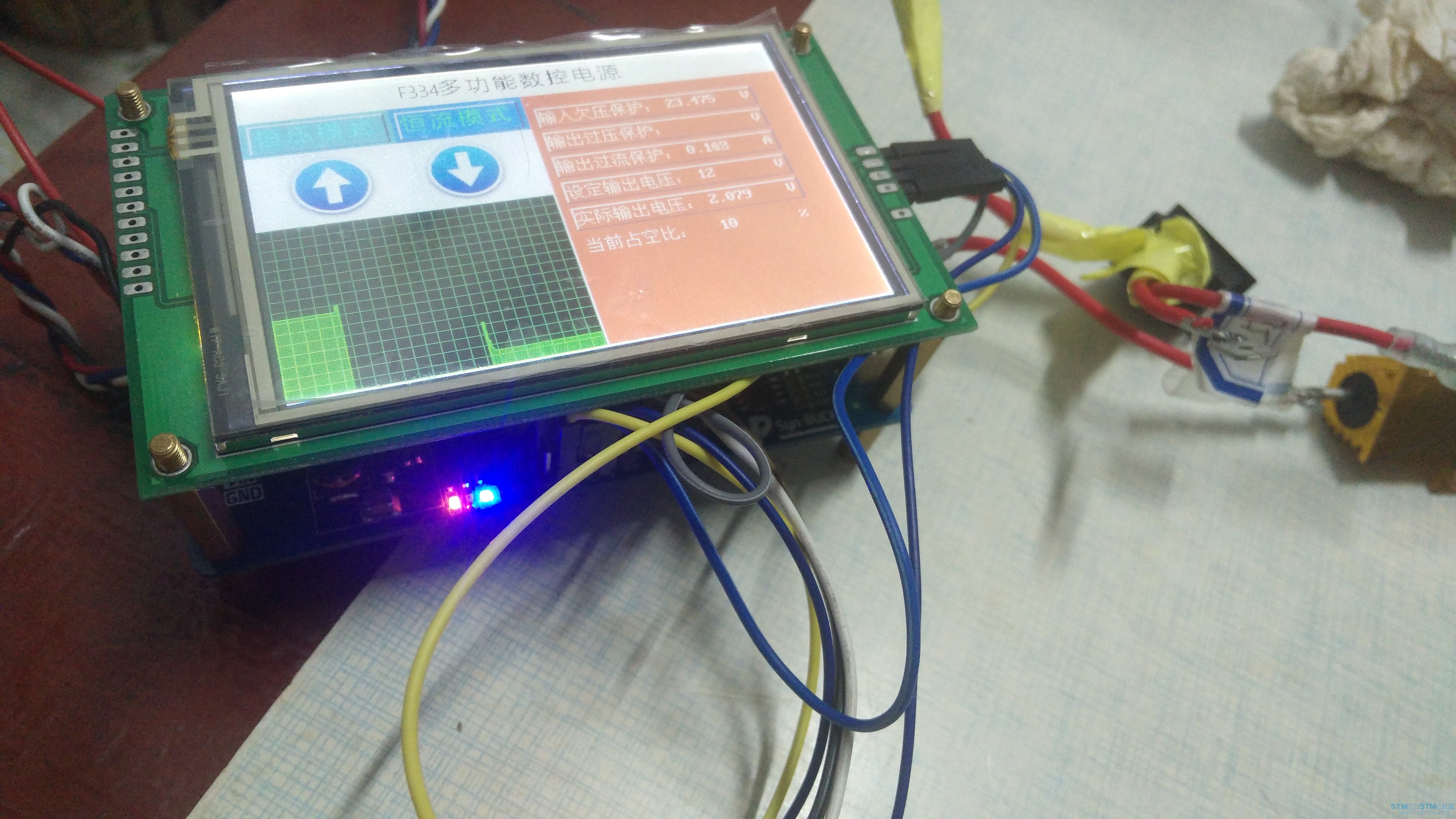

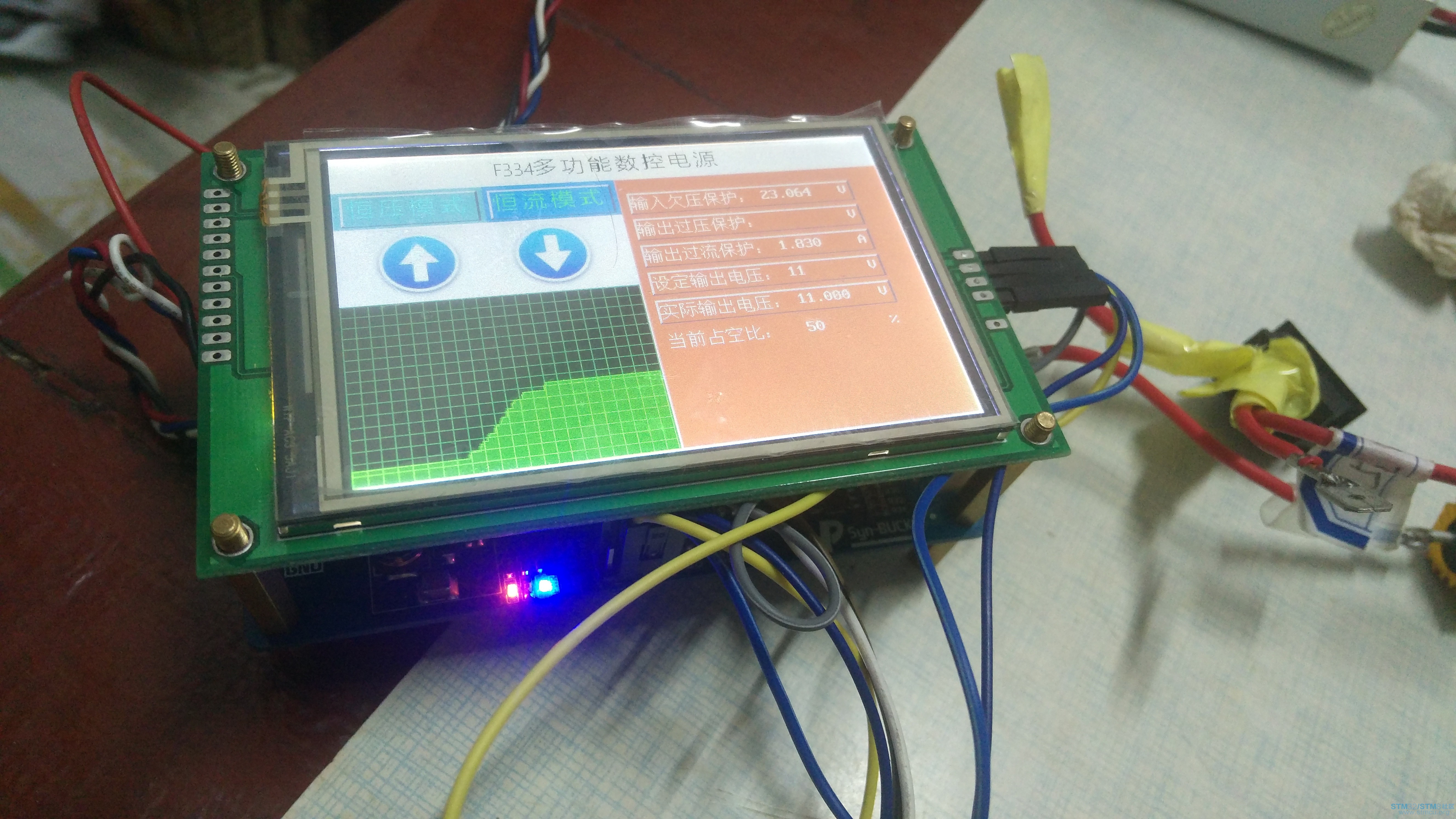

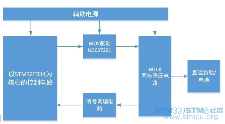

开源的这个设计,是以buck拓扑为核心,配合F334的高级定时器的PWM、PI算法,实现的一个很简单的闭环控制,设计输入电压60V时,输出电压可调,输出电流最大5A,输出最大功率在200W左右。
系统框图如上,首先说明我这款电压是从HP电源的基础上增加人机界面和改善栅极驱动做的,也是征得了原作者的同意,在此表示感谢,借这个机会分享下自己的心得。

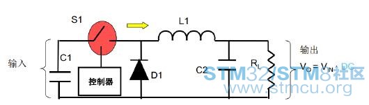

BUCK电路的基本结构如上图所示,相信大家基本或多或少对这个结构都有一定的了解。简单说下,S1闭合时,输入的通路为S1到L1到电容C2以及负载,S2关断时,L1中储存的能量经过D1形成新的回路,如此循环往复,在此过程中实现能量的转移,输出与输入电压的比值为占空比D。

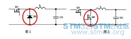

同步BUCK,就是采用导通电阻特别低的mosfet来代替续流二极管,以此来提高整个拓扑的工作效率。基本图如下:

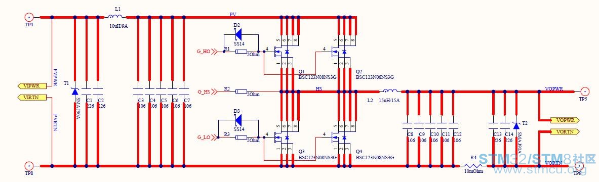

在有了以上了解的基础上,开始本设计的电路设计,亦即在同步buck的基本拓扑之上展开设计,最终设计如下:
图中采用了无电解电容设计,这样虽然纹波可能会大一点,但是响应的体积却小了很多,实际测试中,纹波在100MV以下。电感和电容的取值有响应公式可以推到,这里不多赘述,直接给大家提供一个小工具,输入参数就可以计算出结果的小工具:

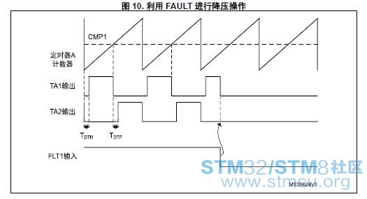

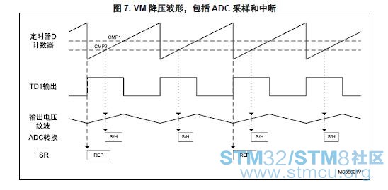

这里给出配置的代码和PI的代码。
