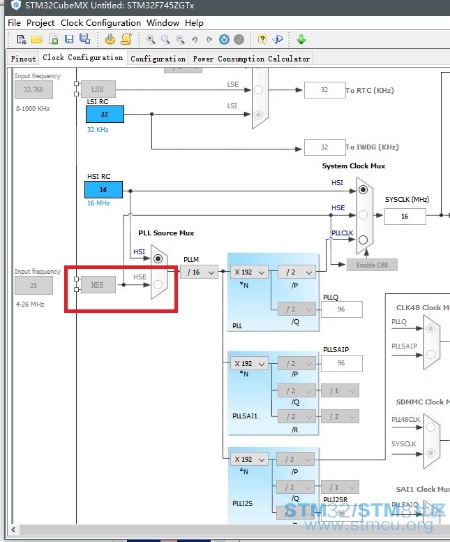

我是刚开始使用stm32f7,外部接24M晶振,一直不起震,我想是不是超频了,但是不知道哪里设置,希望大神指点一下,谢谢

24M是可以的。会不会电路板有问题。
另外你可以用STM32CUBEMx工具软件来配置初始化代码,时钟配置基本就是动鼠标、填写相关数据。

默认是使用内部时钟HSI,要使用HSE你必须激活它。

谢谢,回复晚了,已经搞定了,我也是用这个软件生成的
