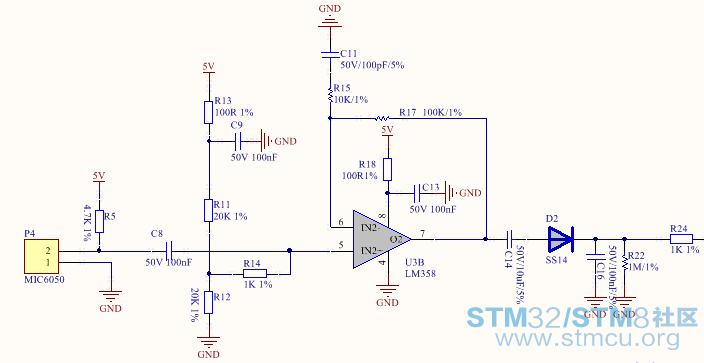

这个电路放大不了咪头信号,只有对着咪头吹气才放大。想用做噪音检测,请各位大大指点,不胜感激

咪头信号耦合过来先用一个三极管做前置放大后再送人运放;三极管放大大约200倍。

放大倍数不够,多级放大

放大倍数=R17/R15, 你这个才10倍, 太小, 把R15改小(如470欧或1K)试下
