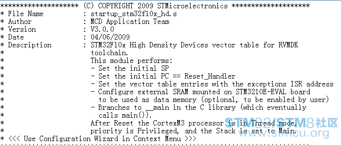

求助各位大神,小弟刚接触STM32两个月,以前是搞DSP C2000的,现在碰到一个难题:在网上例程的基础上编写自己的控制程序,现在编译没有问题,但在调试过程中发现有一些代码被跳过不执行,问了其他同事,他说是启动文件中设置指向外部SRAM,但我的硬件是最小系统,没有使用外部SRAM,我用的是STM32F103VET6,上几张启动文件的截图,如下:

把SystemInit_ExtMemCtl函数里面的内容全部清掉看看。

代码被跳过不执行有可能是你编译的优化等级太高所致。因为如果是使用外部存储器,编译时应该会报错。

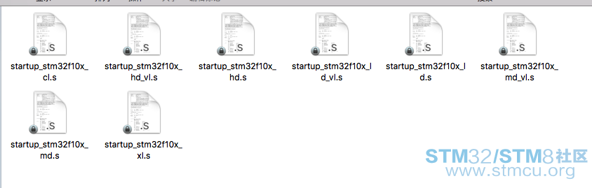

首先,你要看清楚,即便 是F1的片子,F103VET6,F103c8T6他们的启动文件是不同的哦。这个你一定要选择正确哦。
其次,如果要用标准外设库,用V3.5的好像多一些。
如果怀疑是启动文件的问题,那么你要查看你的启动文件是否选择对了么?

首先 Startup 文件里面肯定有这段代码
LDR R0, =SystemInit
BLX R0
LDR R0, =__main
意思就是程序运行时,要先进入SystemInit里面,才会进入main
而SystemInit这段代码都是库给你写好的(如果你没改的话)
然后我们在这个函数里面找,
#if defined (DATA_IN_ExtSRAM) || defined (DATA_IN_ExtSDRAM)
SystemInit_ExtMemCtl();
#endif /* DATA_IN_ExtSRAM || DATA_IN_ExtSDRAM */
意思就是如果宏定义里面定义了这2个东东,那么他就会初始化SDRAM或者SRAM
如果你确定是在开机的时候默认是初始化SDRAM的话,那肯定是这2个被定义了
首先确定代码里面有没有这个宏定义,
如果没有,那么久去KEIL编译器里面看看
Options for Target窗口,C/C++选项卡
Preprocessor Symbols 下面的 Define是否有这
DATA_IN_ExtSRAM,或者DATA_IN_ExtSDRAM
如果不是这个原因,那我也不清楚了!
