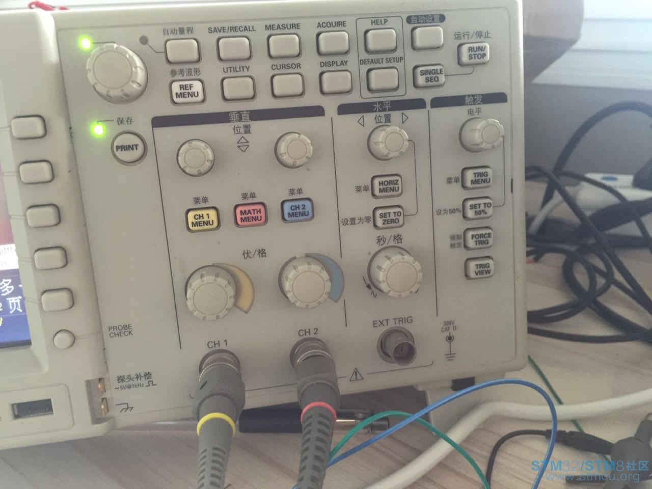

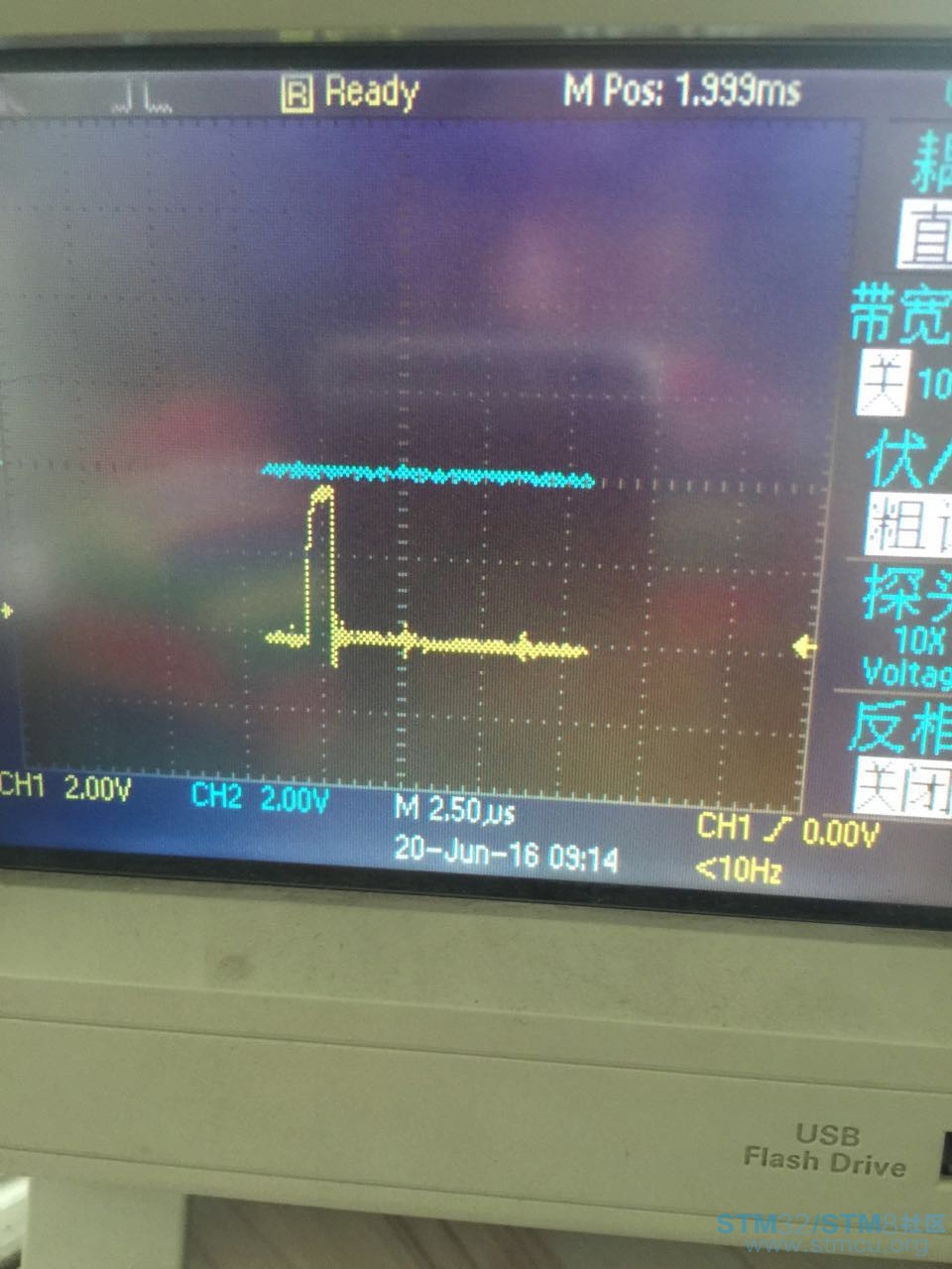

大家好,我第一次用示波器, 我之前用示波器的时候
他都是自动的
抓实时的波的
就是一直有一条线,在那儿动,满屏以后,又重头再来
这样不是很方便,我抓I2C也看不到。
后来请教了一下,
呗我老大设置过了,,每次有跳动会自动抓
就是比如说抓I2C的波形,一开始屏幕上没啥的,我接上两个信号以后,一读取,屏幕上就自动出来波形了
这个是设置啥的,网上找了好多教程,都是从原理,电路上,可是我现在想要一些使用的教程,请求各位有什么地方可以看一下吗?
谢谢
附上示波器的图

使用single模式,设置好触发沿和触发电平。
具体怎么设置,每款示波器基本都差不多,请自行百度

应该是设置触发方式

触发方式的问题
一般示波器有几种触发方式
你说的第一种应该调的是自动,后面的一种应该是单次。
一般示波器有几种触发方式
