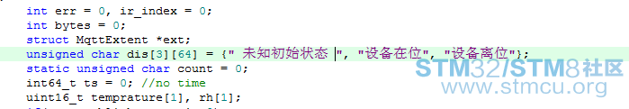

如上图,"未知初始状态"这个字符串编译不通过,在前后各加一空格,变成" 未知初始状态 "就能通过了,这是不是MDK的BUG呢?

keil5.14编译没有问题,
楼主为什么不定义指针:
uint8_t *dis[3] = {"未知初始状态", "设备在位", "设备离位"};
keil5.14编译没有问题,
楼主为什么不定义指针:
