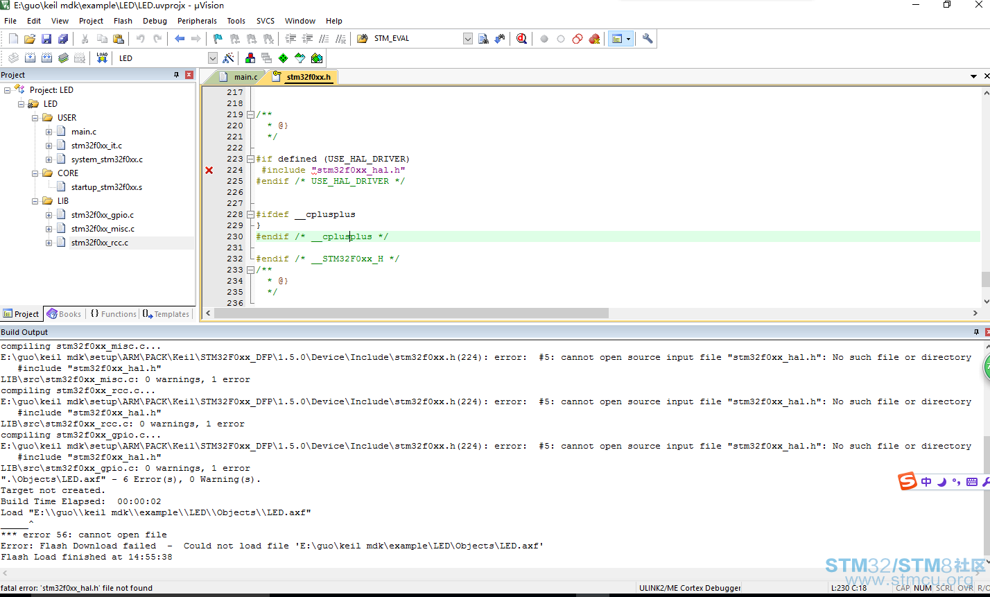

stm32 f0 编译错误 怎么解决 新手
西街耳呦
提问时间:2016-5-13 15:11 /
求大神 谢谢

应该是很新的手, 你路径设置那没设.
xmshao
回答时间:2016-5-17 15:54:26
a0a.1 32b0c
还好,就一个问题,它提示那个头文件找不到。
把相关文件路径指定下。
欣辰天下
回答时间:2016-5-17 21:51:20
a0a.1 32b0c
把那个头文件放到你的工程里也可以。
huaiqiao
回答时间:2016-5-18 01:03:30
a0a.1 32b0c
很明显的你左侧用的是标准外设库,而这个错误的地方你是引用的Cube库文件里面的函数,所以报错很正常哦。
