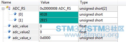

一开始是这样,想要转两个adc的值成电压值,然后就在watch里发现数值一直为0
然后以为是数据类型的问题就试了一下用和数组同类型的变量,直接读adc_RS[0]
但依然还是读不了,情况如下
实在是懵逼了,难道数据类型转换做的有问题吗?还是不能这么简单的赋值?

建议楼主系统学习一下ADC怎么用。F1的内部ADC实际上只有一个转换器,所以是切换通道的。而且ST的ADC是seq的不是soc的,只能设定一个序列依次转换。或者看一下我的一篇关于L0ADC的帖子(王婆卖瓜
)。论坛高手也有其他文章。

float换成double试试
