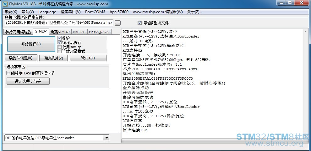

我使用串口下载助手mcuisp下载,结果出现这个现象,大神能帮忙解决一下吗?

刚开始能够连接上,也可以擦除,但是下载程序的时候就连接不上了

我和这不一样,是搽除失败

硬件连接有没有问题 Reset引脚和boot引脚

检查复位电路

我换了个下载软件,什么为题都没有,这个问题难了我1个月,没少花钱和时间。
最后用了老版的“STM32_ISP”。什么问题都没有。以前不能下载的片子都可以用了。
想不通!!!

ST官方也有个软件,STM32 CUBE PROGRAMMER,也可以用这个试试
