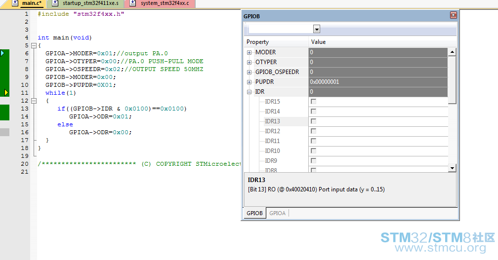

新手自己写了一个想仿真试试,PB.8作为输入,PA.0输出,但是GPIOB_IDR不能选择

IDR 是输入,不是输出,,

请问为什么输入不能选择。。。想通过勾选一个输入GPIOB的IDR8,通过程序使GPIOA得ODR0有输出

IDR好像是只读的吧?您再看看手册呢

二楼已经回答你了。
不过你这样只是配置GPIO的还不行,GPIO的时钟还要打开才行。
